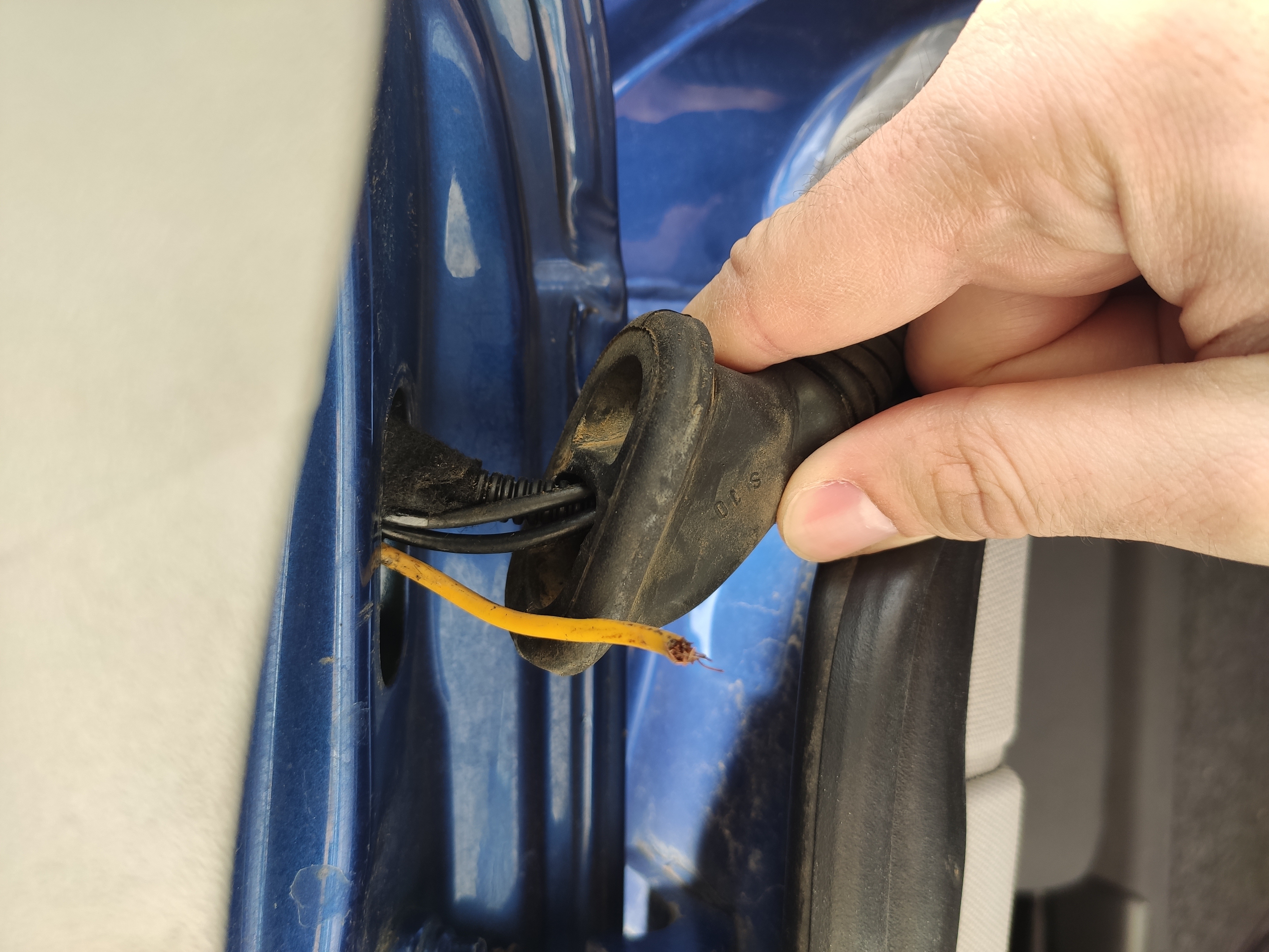

Здравейте колеги, багажникът ми спря да се отваря. Някъде беше обсъждана тази тема, но не я намирам. Помня, че се препоръча да се видят сноповете с кабели дали няма прекъснати преди да се търси причина в механизма.
Успях да огледам и от двете страни като на пръв поглед отляво са наред, а отдясно забелязах един прекъснат, но не знам дали тук е причината. Опитах да му намеря продължението на кабела, но не се виждаше нищо и се чудя дали да режа кабелния маншон или да търся друго решение?

маншона не режи! разглоби кората и намери другаия край на кабела

Гледал съм как се маха кора на багажник, но това отива в колата. Ще разгледам как да разглобя тази част и да намеря другата страна на кабела. Благодаря!

Здрасти!Свали тапицерията на тавана.Не е сложно,има клипове в youtube.На другата ми кола кабелите се бяха прекъснали и ги удължих с кабели от пералня Перла-05,защото са от стария материал и качествени!

Edit: Свързах кабелът, но няма ефект. Явно е за нещо друго, което дори не виждам да не ми е наред. Вероятно ще е машинката!
То точно този идва от тапицерията на тавана. Трябва да хвана другия край къде ми се губи. Благодаря за отговора! Дано тази седмица ми се отвори време да реша проблема.
