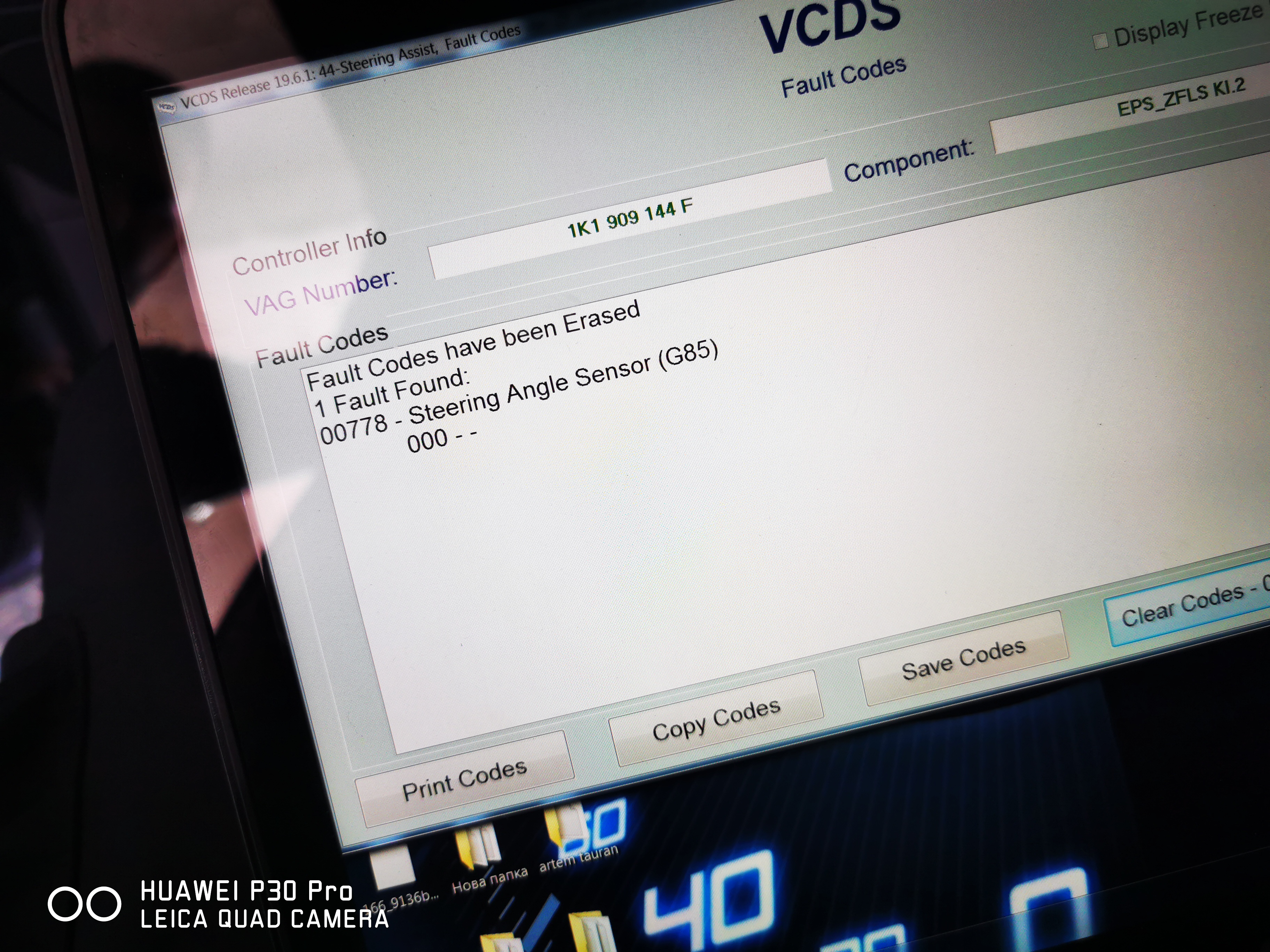

Колеги, загубих хидравлика след откачане на клема... Имам следната грешка и също така ми светна жълтия волан и есп то... Някой може ли да ми обясни как адаптира тоя сензор G85

Това не е грешка,винаги светват заедно тези лампи след махане на клема.
Палиш колата и минаваш 10-20 метра и лампите гаснат сами.Колата трябва само да хване права дирекция на волана и след това няма проблем.

Мнениеот audis6 » Пон 01 юни 2020 22:35
Карах вече повече от 150км но не гаснат
Някой да каже как по точно става адаптацията?

Това трябва да е датчика на волана за есп-то,от него няма как да загубиш хидравлика(при тези голфове е електрическа)
