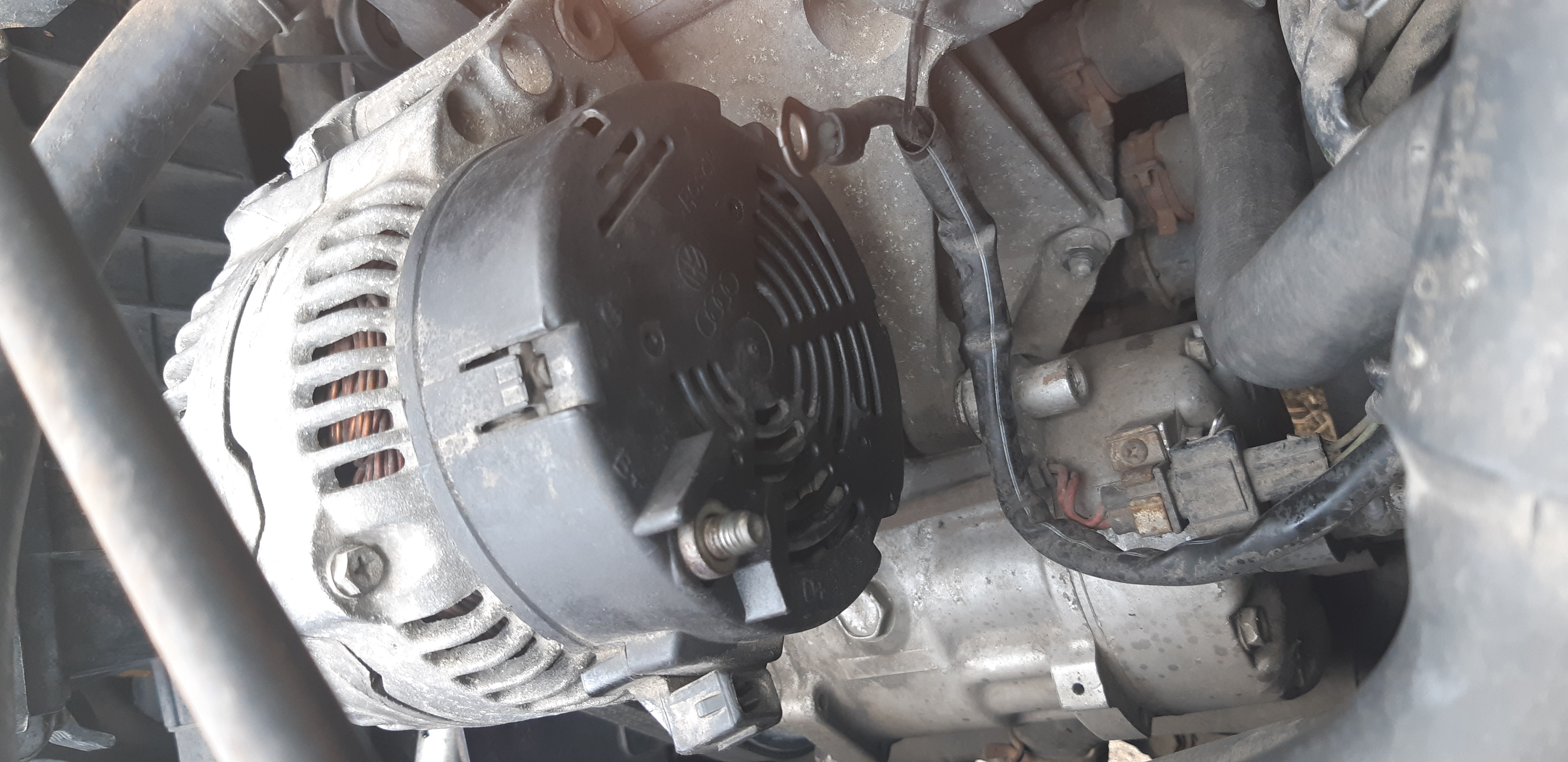

Здравейте колеги, наскоро ми умря стария акумулатор след малко над 2 години. Купих си нов на Bosch, но се оказа, че след замерване с мултицета алтернатора не зарежда както трябва. На празен ход акумулатора се зарежда с 13.8V, а при пуснати къси светлини пада на 13.3V, което е доста под нормалното. Това, което знам е че би трябвало акумулатора да се зарежда с 14V. От къде е най-добре да започна да търся проблема? Може би четки, реле-регулатор. Има ли някакъв начин да се измери с колко волта зарежда алтернатора и дали тока не се губи някъде между алтернатора и акумулатора?

Мери се , като единия кабел на мултицета , слагаш на плюсовата клема на акумулатора а другата някъде на корпус по двигателя или където е удобно. Ако по този начин , ти покаже нормални стойности, то значи ти се губи маса някъде. А колкото до ремонта, най- добре да го дадеш на специализиран сервиз за стартери и алтернатори. Там си имат стендове и могат да видят какво точно се е сговнило. А и вземат 20- на лв. за труд ( поне тука в Русе)

Премери колко ти зарежда алтернатора,може тока да се губи по кабелите или някъде да има нагоряло или хлабава връзка.

А каква може да е причината на студен двигател да зарежда на 14.1V и след като загрее да спада на под 13.8V?

Колеги, опитвам се да сваля капака на алтернатора, за да видя реле-регулатора. Махнах големия болт, който държи плюсовия кабел, развих болтовете на капака, обаче той дори не помръдва. Трябва ли да направя нещо друго, за да го сваля?

Причините може да са много или само една [emoji6]. За това ти казах , че най добре в сервиз който се занимават с такива неща. Там имат специални стендове и тестват различните чаркалаци. В домашни условия с мултицета няма да стане. То може ама трябва да смениш всичко- диоди , лагери, тройник, реле, четки,колектори ( ако са сменяеми). И пак няма да си сигурен в ротор и статор, защото няма как да ги замериш. Капака да не би да има някакви чопчета от страни и да трябва да се бутнат с отвертката. А и дори да видиш регулатора едва ли ще разбереш нещо. Успех все пак.[emoji6]

реле регулатора - 15-20лв е и върви заедно с четките. Не си мисли да сменяш само четки - главоболие за мижави икономисани пари./ 5-7лв/.
2017г го сменях .Във Франсизкуп, че ми е на 100м имаше 2 модела : китаец за 15 лв/ оглед и не ми вдъхнаха доверие изводите/ и уж " американец' за 20 лв. Видимо по-добра изработка на външен вид за 20 лв. Взех "хамериканеца"

Вероятно окислени кабели между алтернатора и акумулатора. Измери напрежението на самия алтернатор, със и без консумация и на клемите на акумулатора пак със и без консумация и напиши четирите числа тук.
Не бързай да отваряш алтернатора, вероятно е в пълна изправност.
