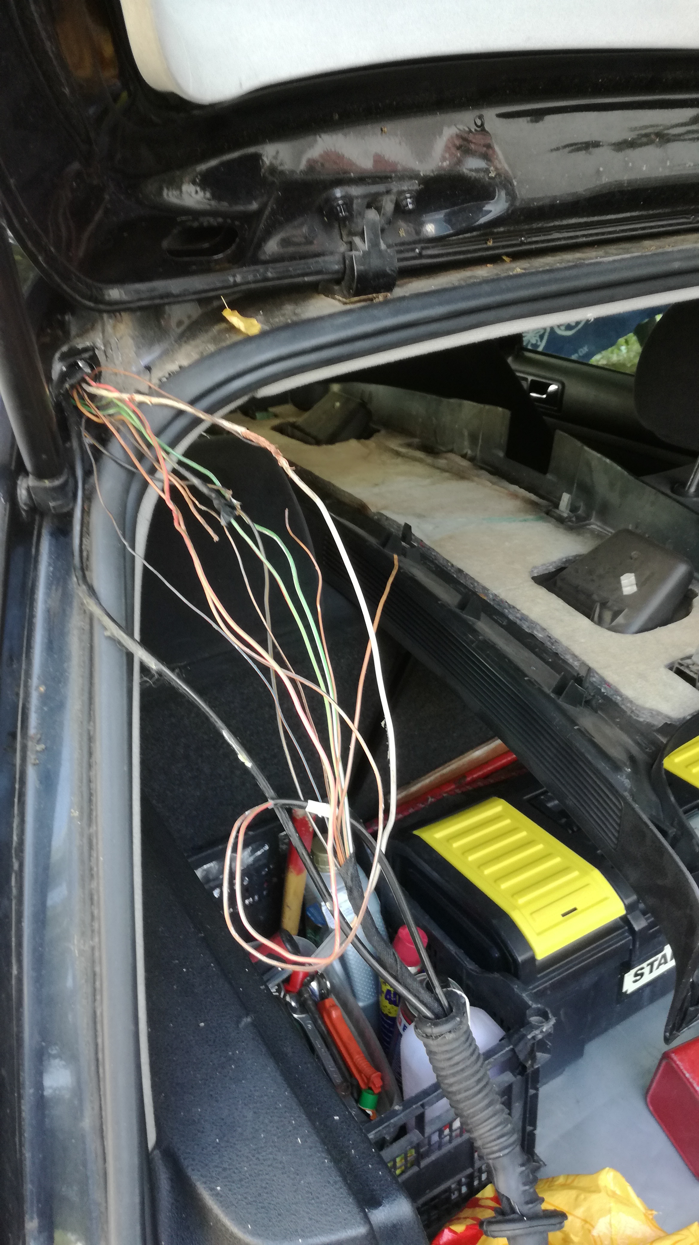

Здравейте, колеги!
Извиняваме се за доста закъснелия ъпдейт! Оказа се, че в меката връзка (лявата) на вратата на багажника има кабели със спукана изолация и прекъснати кабели.
Благодаря и успех!

Само за инфо, през лявата гофра минава само кабела на третия стоп той е двужилен кабел с черна обвивка останалите са единични. Връзката между ляв и десен стоп е под левия пластмасов панел където е закачен колана. Скоро го ядох с тези кабели.
