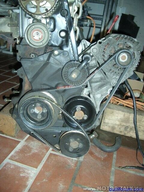

Здравейте колеги,
може ли някой с голф 3, който е със същата конфигурация (като на приложената снимка) да сподели какъв е размера ремъците?
Да поясня, че нямам старите ремъци.

Re: Голф 3, въпрос за обслужващи ремъци
То проблема е, че правя такава периферия на ПБ.
Виждал съм на АБС тази конфигурация, но съм виждал и с климатик.
Но мисля, че на АБС без климатик трябва да излезнат.
П.П. Извинявам се за заглавието. Не знам точно как да го опиша в случая.
за пистовия премери дължината ако да речем е като на ABS е 894 mm броиш каналите - най-вероятно са 6 номера на ремъка ти е 6pk894
трапецовидния ако е 685мм номера му е 11X0685
Аз имам Голф 2 RP с пистов ремък без климатик. Донор беше Golf 3 ABS.
И аз на ПБто ползвам стойка от Голф 3, алтернатора мисля, че е от четворка и шайба за водната помпа, пак от тройка
В такъв случай предполагам, че ще можеш да ми помогнеш с точната дължина на пистовия и на трапецовидния ремък. Че с моите мерения имам три ремъка останали от г60то с итъна...
Здравейте,
Оправих се със задачата с ремъците. С помощ от приятели, познати и интернет се случиха нещата. Благодаря на Vlad777 за помощта и отделеното време.
За тези които тръгнат да се занимават с глупости, като мен, ще споделя:
Ползвам стойка от голф3 1,8 моно, алтернатор от голф4 90 ампера и хидравлична помпа от пасат г60. Шайбите на коляновия вал и водната помпа са от голф3 1,8 моно. Пистовия ремък дойде 6 канален на 1044, а трапецовидния ползвам 10х650. Трапецовидния е малко късичък и трудно се слага, но си става, че и леко хлабав го оставих, да не натоварва лагерите на помпата.
