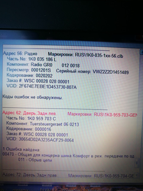

Здравейте колеги.Искам да попитам изписва ми грешки на вратите но те си работят нормално.Нямам проблеми с тях.Какъв може да е проблема.

Какъв по точно е проблема изписва,че има отворена врата ли

Монтирал си руско езична програма , а не можеш да я разбереш??! Провери меката връзка между купето и вратата!
