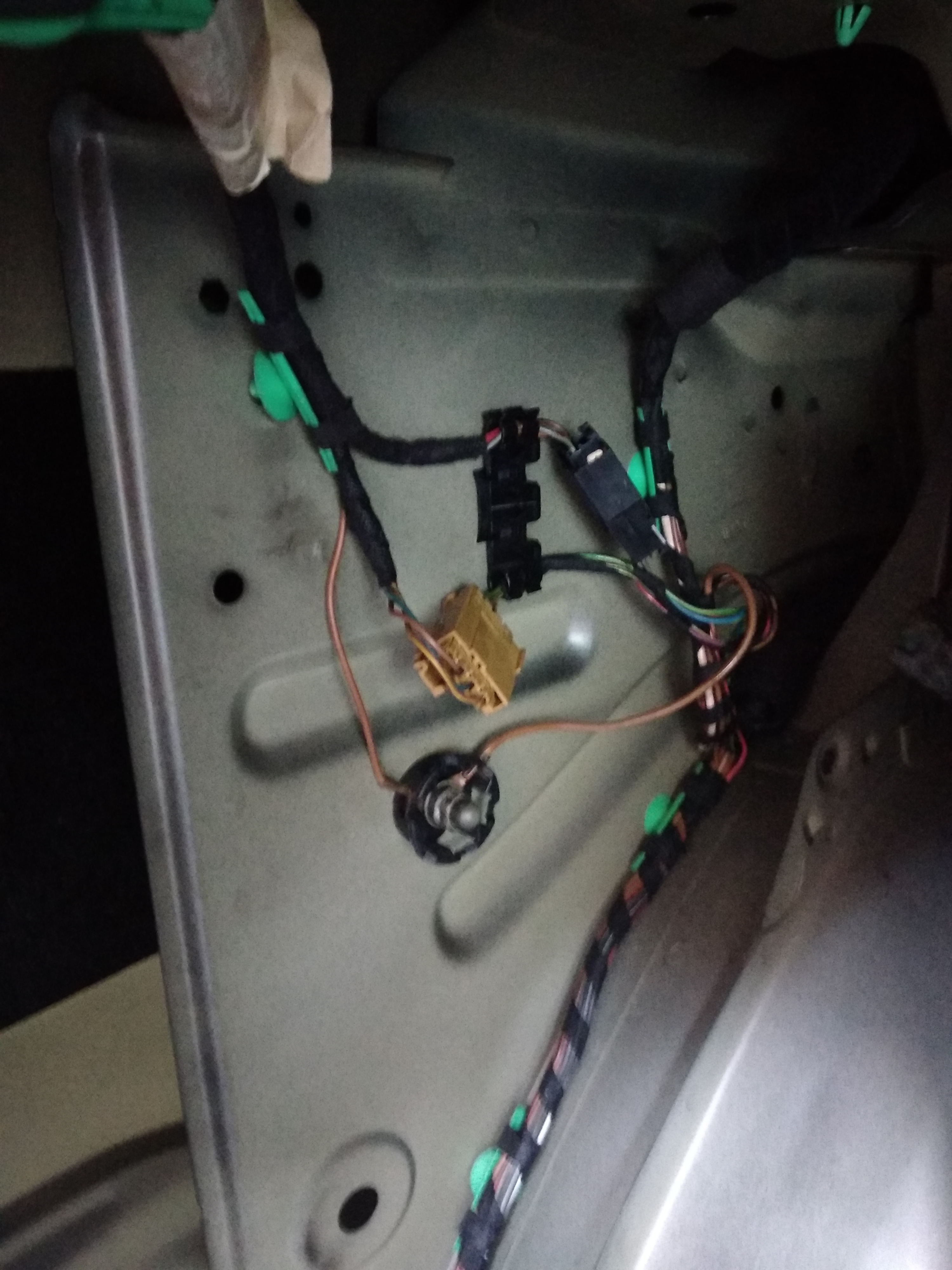

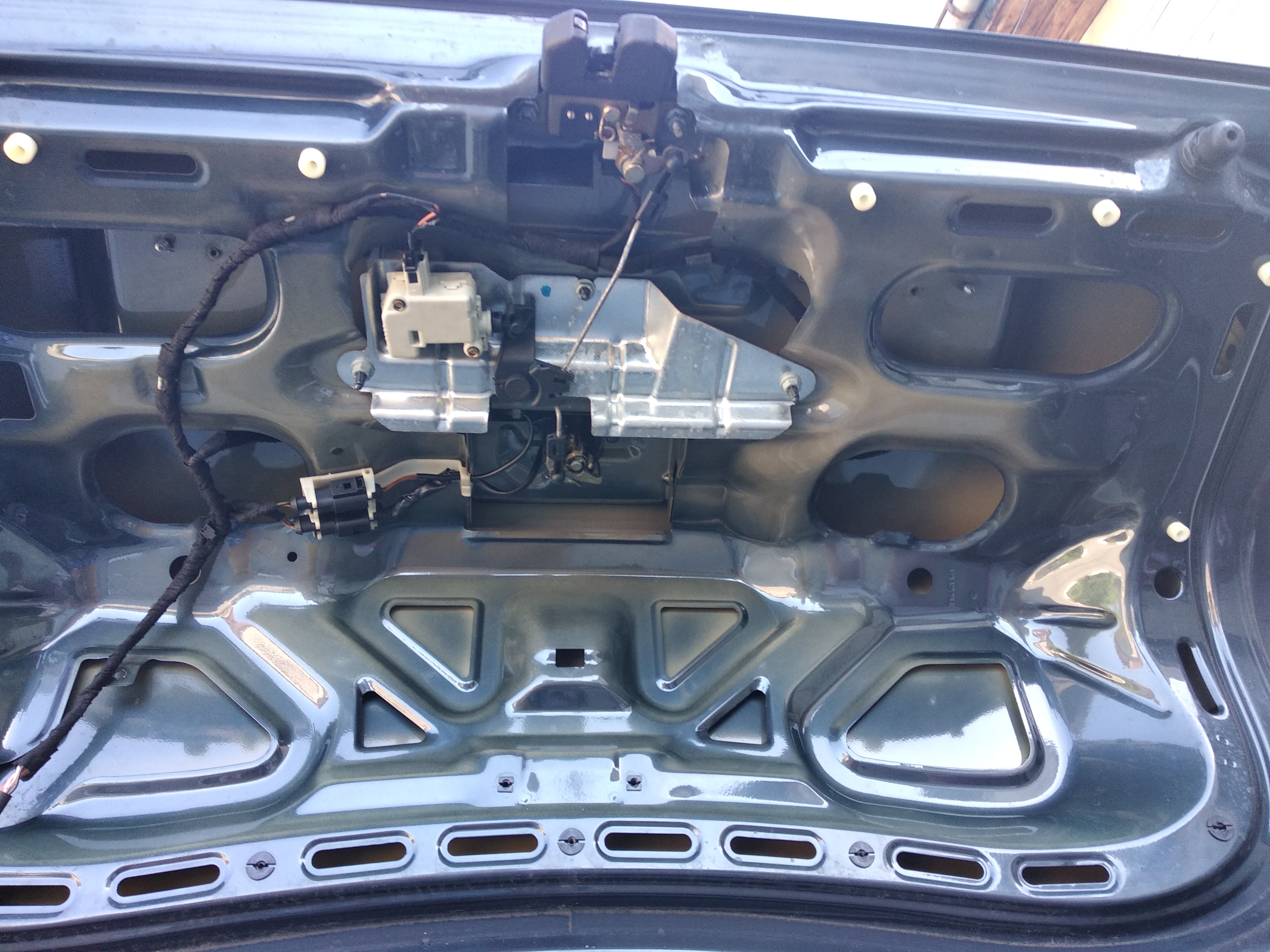

Мнениеот toraborat » Съб 05 сеп 2020 16:44
Значи кабелите са 5 по 0.5 и един (маса) 0.75. Малко късно се сетих да снимам, но ето какво е под кората на капака и зад кората на калника.

Мнениеот streetracer1 » Нед 06 сеп 2020 11:47
И аз късно отварям темата. Изкарах го целия сноп от маншона и единия кафяв кабел към машинката се беше откъснал. Много се чудих как да го направя и накрая просто споих със солидно количество тинол и подсилих всеки кабел с дебело и стегнато намотаване на скоч. После обратно в маншона влязоха доста плътно, дори трудно. Сега при затворен багажник го няма пречупването, а маншона прави плавна извивка от купето към багажната врата.
