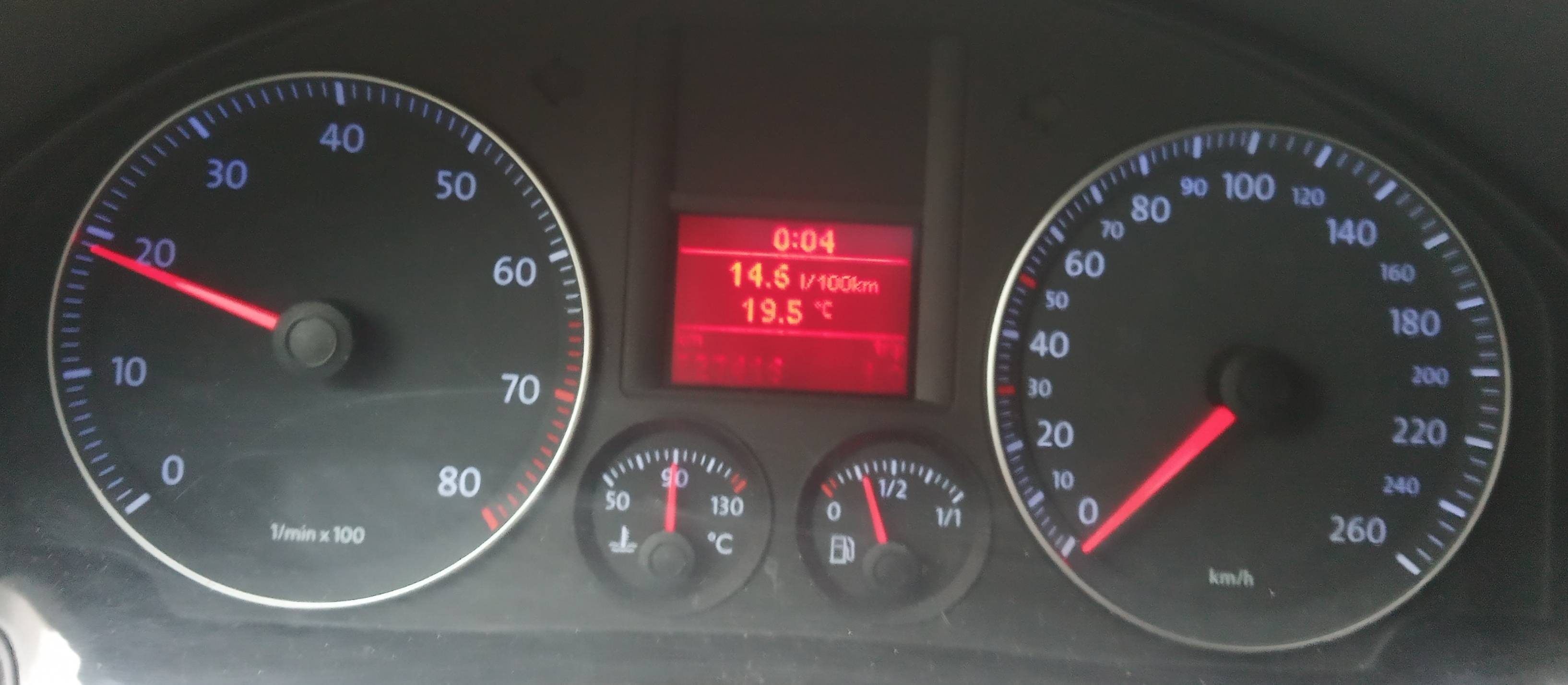

Привет,
днес стрелката за скорост спря да работи. Стои в най-долно положение.
Значи, нищо не съм правил, сутринта паркирам, вечерта след като я покарах известно време забелязах, че стрелката на скоростомера стои в най-долна позиция.
Стрелката за горивото също, но тя се оправи след второ стартиране. Дневния и общия километраж отчитат, всичко по таблото работи.
Но забелязах, че дневния километраж се беше нулирал, т.е нещо се е случило и то е нулирало дневния километраж и вероятно е предизвикало повреда.
Силно се надявам че става въпрос само за бушон :bowdown , но едва ли има отделен такъв. Моля някой ако е преминал през подобен проблем да даде акъл.
Разбира се, ако не е нещо елементарно ще се ходи на сервиз.
Благодаря предварително.

Датчика на скоростната кутия е вероятна причина.

На мен ми изглежда като някакъв бъг в самия километраж, опитай като за начало да откачиш клемите за няколко минути

Колега прав си. След като "преспа" една нощ, днес скоростомера си е жив и здрав :biggrin . Благодаря!

Здравей колега, на мен ми се случи подобно нещо няколко пъти но с оборотомера. Карам си а оборотите на 0.
