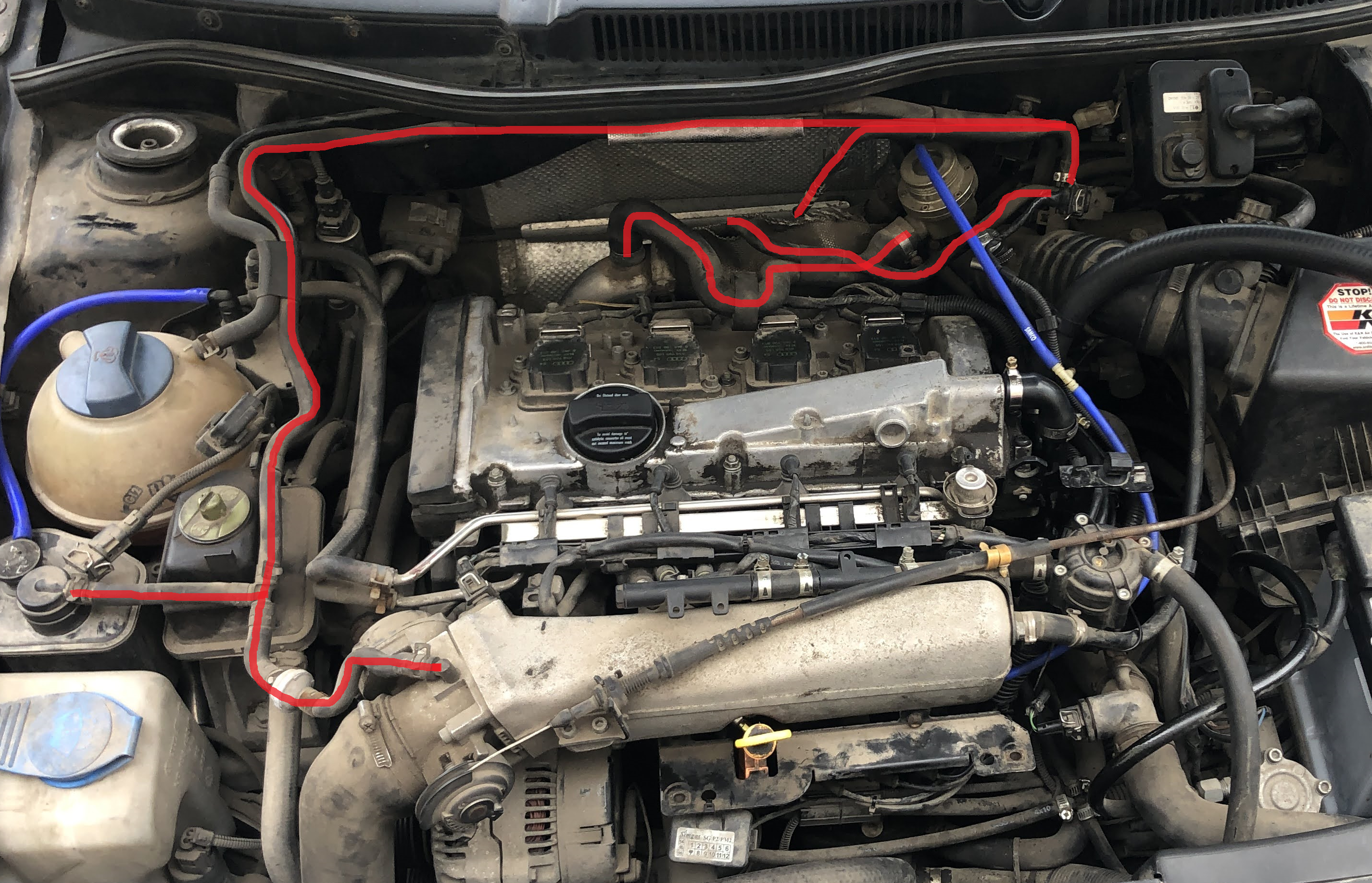

Започнах подмяната на маркучите, но се оказа, че 3мм имам само на Блоу Офф клапана. Останалите, които виждам са на 5-6 мм., а именно маркуча към актуатора (който е скъсан и изобщо не ходи до него, а колата върви добре) и тези, които съм отбелязал в червено.
Аз ли съм в грешка?
Иначе смених и пластмасовия маркуч (тръбичка) на въпросната EVAP система със силиконов, защото беше сцепен в краищата.
Ще кача още снимки малко по-късно днес.

първо започни с проверка на клапана - онова бялото веднага след смукателния колектор
когато е на ход колата педала пак ли е твърд ?

Duke_BG написа:първо започни с проверка на клапана - онова бялото веднага след смукателния колектор ...
За кое бяло става дума, не съм на ясно?

там където си очертал с червено мъркучите - първото след дросела.
ама то какво оачкваш на незапален двигател да имаш серво ли ?
като запалиш на място ако ти се променят оборотите при натиаскане на спирачката тогава трябва а се притесняваш
иначе ози клапан е за а ти държи вакума така че го провери първо
