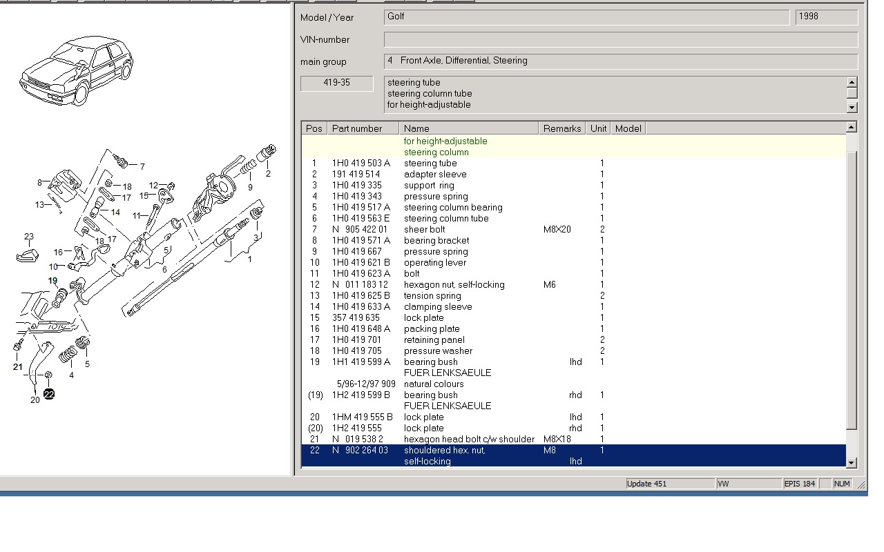

Мислих да пиша когато го приключа и да дам мнение, но се оказа че съм голяма завалийка, та забравих къде се намира тази гайка (въпреки че е в кутия озаглавена "кормилна колона")
Гайката е 8мм., има шайба към нея. За да съм я свалил е било с ключ, а не камък (нямам), което означава, че мястото трябва да позволява използването на ключ, но все пак не мога да се сетя, уви...
Ето снимка:
Ето снимка:

Не знам от къде е тая гайка. Но съдейки от външния и вид не е била в двигателното, твърде лъскава е.
Някъде под таблото е била. Гайка М8 ще да е крепяла металната греда под таблото или еърбега

Единственото, което дават като гайка М8 в ЕТКА е долу, към педалите почти.
- Мнения: 6
- Регистриран на: Чет 15 окт 2020 9:22
Re: Няколко въпроса преди смяна на радиатор на парното
radotom написа:Единственото, което дават като гайка М8 в ЕТКА е долу, към педалите почти.
Благодаря, колега! :) Ако е възможно само фа уточните къде точно, че не ми се иска да го правя баш-майсторски, ама вече нямам нерви. А реално това ми спъва прогреса. :(
