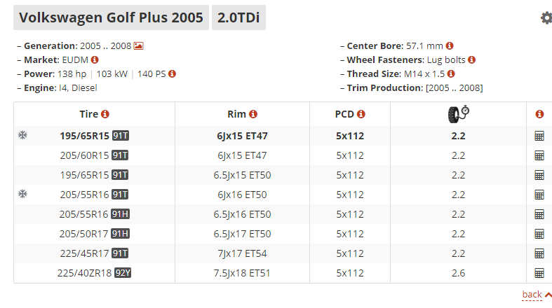

Здравеите vw манияци . Имам много интересен за някой въпрос . Тъй като съм жена и нямам много представя относно автомобила се обръщам към вас . Имам golf V plus 2.0 140 hp 2005 година , предстои ми закопуване на нови лети джанти , тъй като старите съм им разказала играта , но не мога да се ориентирам по какво трябва да ги търся и по какво се различават - с гумите се оправих с цоловете височина и ширина , но тук вече забих тотално . Ако може някой да удари едно рамо нищо не разбирам от джанти

Заповядай:
Opera Моментна снимка_2020-11-05_115117_www.wheel-size.com.png (54.43 KиБ) Видяна 761 пъти
