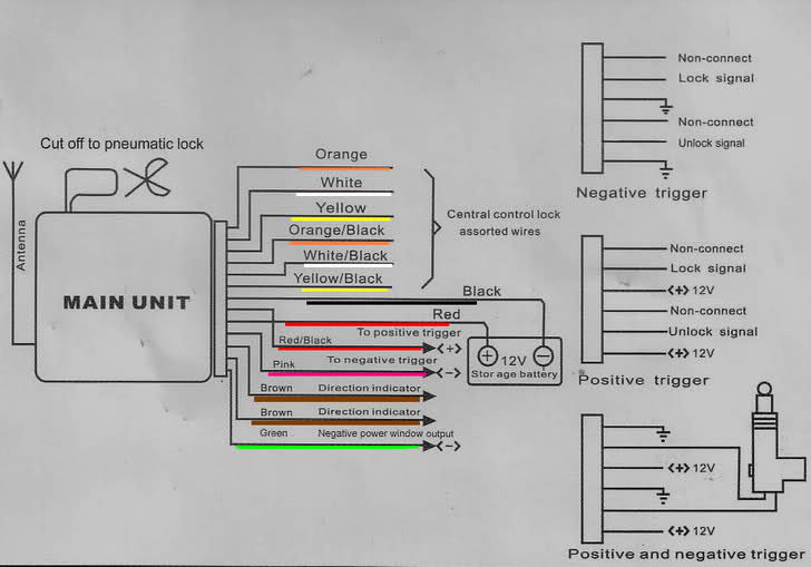

Взех си един модул за централно заключване с дистанционно, като идеята ми беше да отключва/заключва и съетветно да подава свитлинен сигнал чрез мигачите.
Отключването/заключването го свързах успешно, но не знам къде да вържа двата кабела от модула за мигачите(най-подходящо). :biggrin :mhihi
Прилагам схема на устройството: https://forum.ih8mud.com/attachments/2dqq455-jpg.1219512/
Както се вижда двата кафяви кабела от модула са за мигачите.

Свързват се паралелно на 12В линията към ляв и десен мигач съответно. Но цветовете... Ще трябва да погледна.
Виж тук, колега:
http://www.a2resource.com/electrical/CE2.html
H2/04 Emergency Flasher Switch, Turn Signal Switch (right output) Turn Signal Lights, Right Black/Green
H2/06 Emergency Flasher Switch, Turn Signal Switch (left output) Turn Signal Lights, Left Black/White
Мисля, че са тези двата, ама не съм на 100 процента сигурен.

Аз съм го вързал в багажника към вакуум машинката! От стопа ще разбереш кой кабел е за мигача,като проследиш платката! Ако си го вързал при бушониерата проследи , ако имаш мигачи в калниците кой цвят са.

Да, погледни картинката в линка, който съм дал. Отзад на бушонното табло има букси с кабелни снопове.
Не бързай да пипаш още, само ги набележи, понеже не съм 100 процента сигурен. Има и други 4 кабела със същите цветове два по два - за предни и задни мигачи поотделно. Но предполагам тези двата, които съм посочил са верните, понеже би следвало да пуснат и предните и задните едновременно, все едно е на аварийни.
Черно-зелен е десен мигач, черно-бял е ляв. Въпросната букса е H2, червена с 8 пина. Те са общо три червени, тази е по средата, най-малката от трите.

Вързал съм го до вакуум машинката, от там свързах двата кафяви кабела, единия към левия заден фар, другия към десния. Като съответно измерих с мултицет при коя пластина подава ток при пуснати мигачи. При това свързване всичките леви мигачи реагираха, а десните само задния(там където е свързан).
