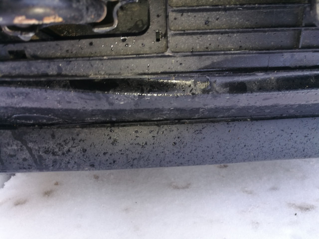

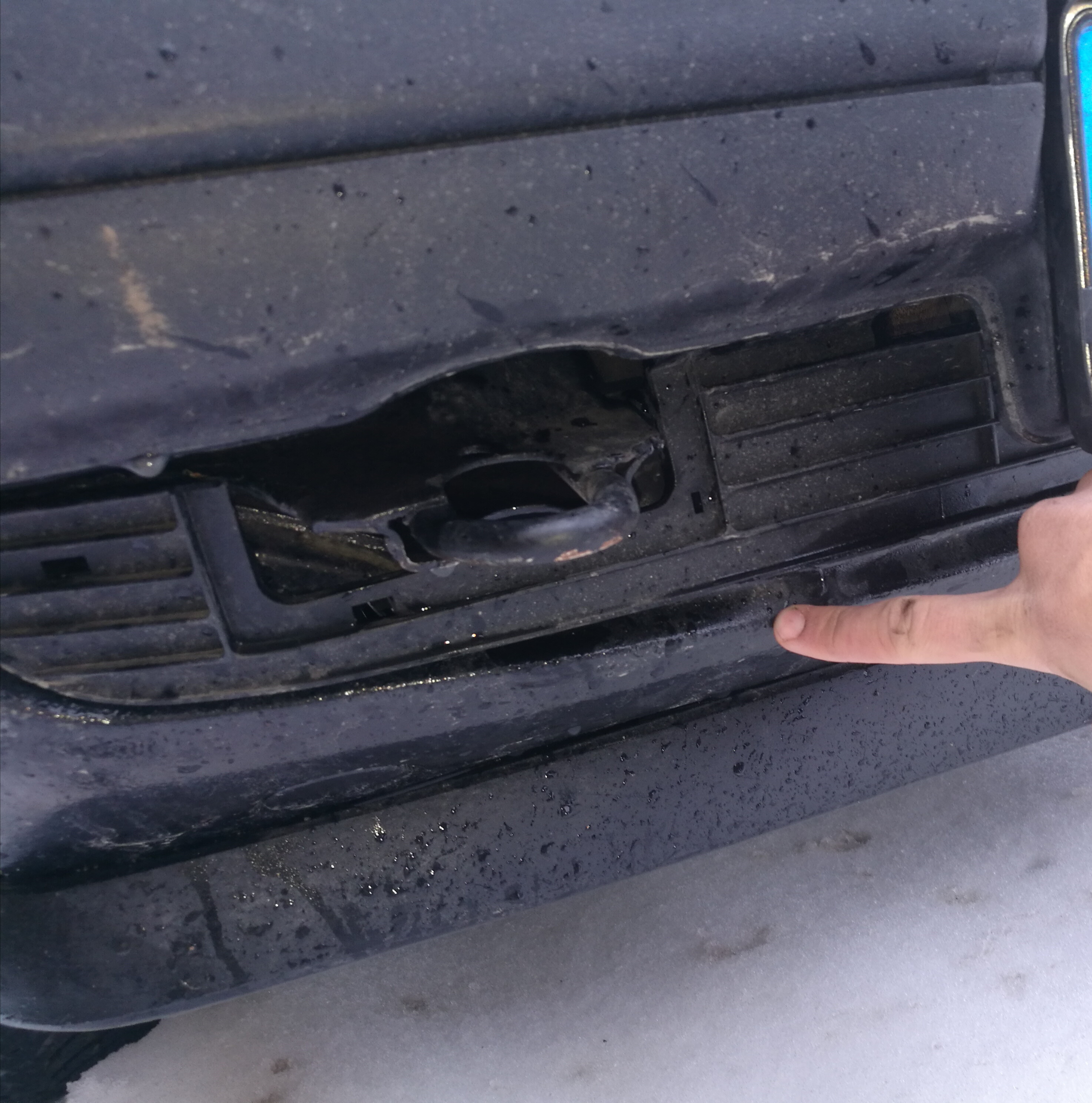

Здравейте колеги имам един въпрос понеже много обичам да се качвам по бордюрите ии ожулих предната престилка . Та въпросът ми е тя подлежи ли на смяна имам предвид на болчета ли се държи или е с заварка?

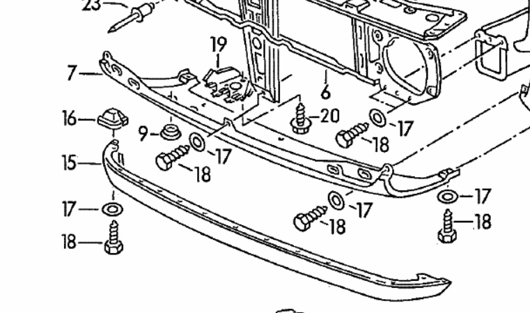

Колко трябва да са
Vlad777
King of the Road
King of the Road
Мнения: 20376
Re: Предна престилка голф 2
Мнениеот Vlad777 » Сря 09 дек 2020 18:43
5 бр - номер 18 на схемата
