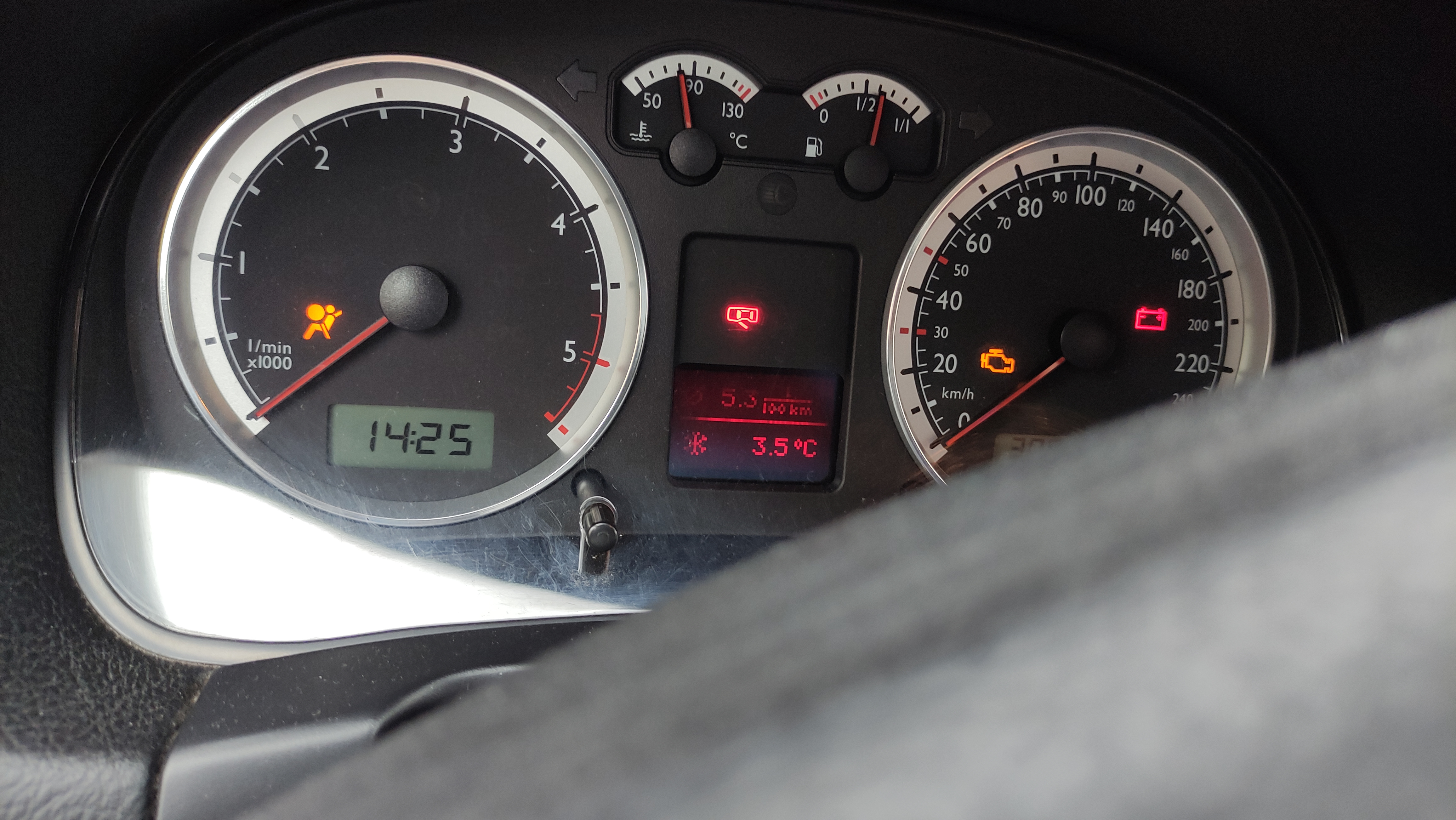

Здравейте.Миналата седмица попътувах и дисплейчето започна лек-полек да се замъглява/затъмнява.От горе на долу.Предполагам е от топлината на парното.Като почине един час и се поохлади колата,това изчезна.В града,на близки разтояния и парното не е загряло както трябва(пък и аз не го усилвам много),няма такова нещо.
Може ли да е спукан някой въздуховод зад таблото?Някакви предположения?

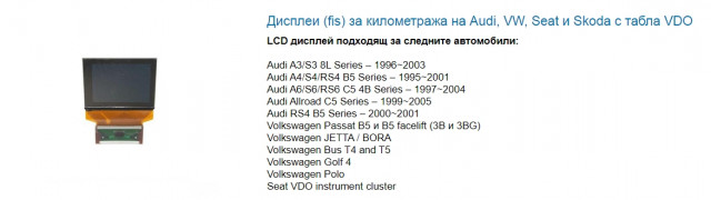

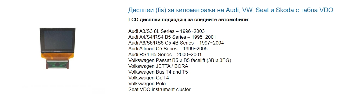

Намерих тези два дисплея,но видимо са различни,а по описание си приличат.Та кой е за мен?

Нито един от двата .
Цената на това , което ти трябва е 150-160 лв .
