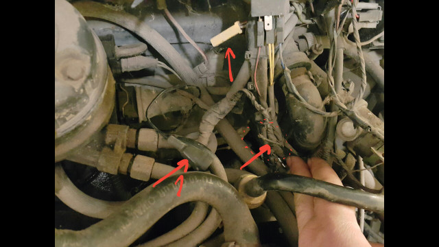

Имам нужда от помощ.Забелязах че кабела идващ от ламбда сондата-1 е откачен и виси ,като огледах забелязах две места където може да е свързан-към жълтата букса в която влизат два кабела,или към черния кабел.На жълтата букса при работещ двигател измерих около 5 V .По-съм склонен да мисля че е бил свързан към черния кабел защато е със същия цвят като кабела на ламбдата и са с еднаква дебелина.

Към черния трябва да е. Премери все пак с мултицета, какво идва от нея.

От ламбдата при работещ двигател идват 0.65V , а от черния 0.45V

Свързвай ги двата. Това е. И при мен е така.

После сподели как върви.
Спомням си, че ги откачахме, защото създаваха ядове.

Когато ги свързах не усетих някаква промяна в работата на двигателя.Може евентуално да се отрази на разхода

Много е вероятно тази сонда да се е споминала.
