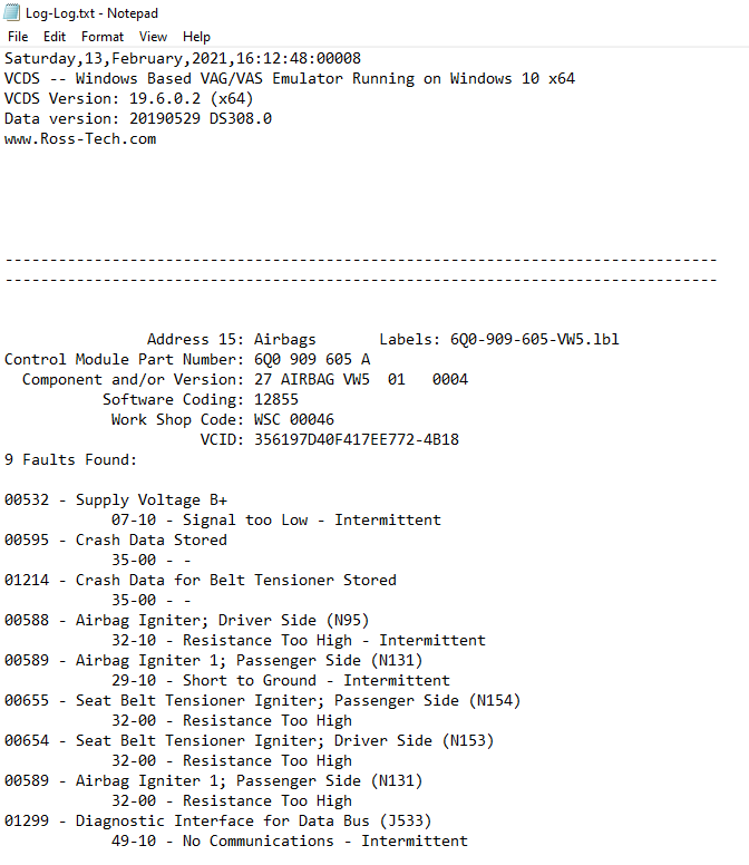

Наскоро участвах в ПТП в което бях пасажер и въпросната кола нямаше нито един рабетещ airbag. Знам, че на моята кола преди да я купя, са гърмени и си и свети лампа на таблото. Взех си поука от станалото и реших да си вазстановя моите. Възглавниците ги имам, но явно не са възстановени другите неща (не ги разбирам). Прилагам снимка с грешките, ако може да ме напътите какво да правя, че чета в интернет и при повечето хора или нещо е разкачено или пръскат контактен спрей, при мен обаче със сигурност са гърмени. Пасажерския бег стои, но не закачена буксата а и се притеснявам да я включа, може би има защо да е разкачен. Излишно е да казвам, че като ги изтрия с VCDS, моментално се записват наново. Единствено знам, че трябва да взема нов модул, защото в сегашния има запазен лог от отварянето на беговете.

според тия грешки : няма захранване на модула
шофьорски еър бег - няма нишо свързано
пасажерски - окъсен извод
натягане на коланите шофьор и пасажер - откачени (няма нищо свързано )
пасажерски аер бег - няма нищо свързано
няма комуникация към модула ( интересно как му прочета грешките )
