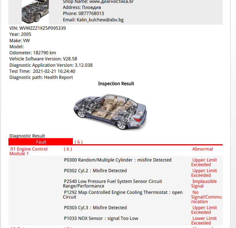

Това са грешките на мотора, когато колата се задави и не искаше да запали. Изчистихме свещите( бяха много мокри ) смених втора и трета свещи, другите са семняни преди 5000км. Двигателя пак си тресе и прекъсва и очкавам всеки момент пак да ме предаде. Проверни са Бобини, топлинни датчици, свещи, кабели ... всичко е наред
P0300 Random/multiple Cylinder : Misfire detected
P0302 Cyl.2 : Misfire Detected
P2540 Low Pressure fuel system sensor circuit range/performance
P0303 Cyl.3 ; Misfire Detected
P1033 Nox Sensor : signal too low

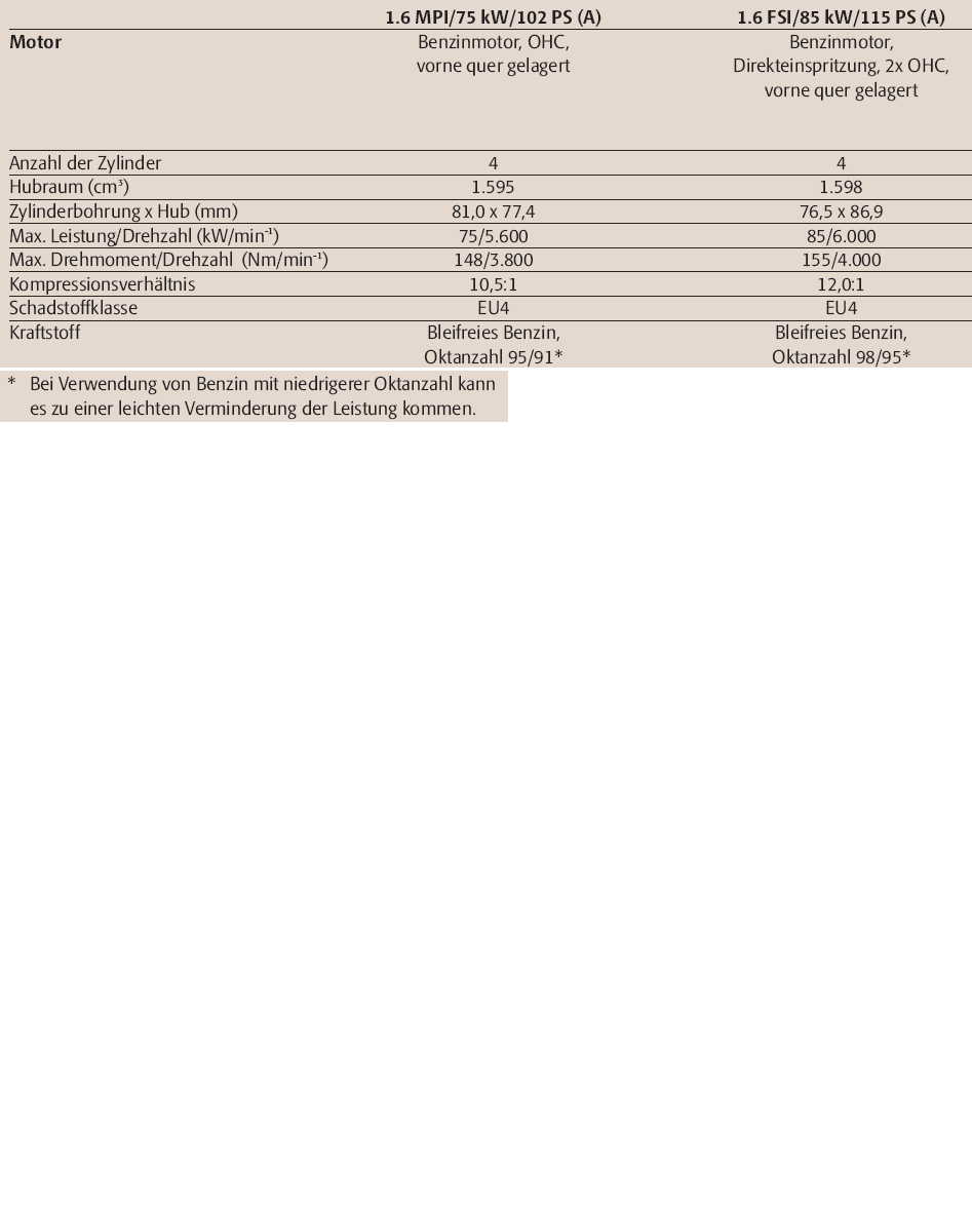

FSi двигател е за 98 или 100 октана.Не е за 95.На капачката на резервоара има ли лепенка какво гориво се сипва?

98 пише, но не знам дали това причинява проблема. И какво да предприема,с малко дете съм и не мога да рискувам колата да ме остави ..

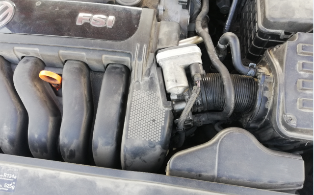

Това ли е помпата, която трябва да сваля и зад нея е въпросният Cam Follower? Съжелявам за глупавият въпрос.
tdi fen
Мнения: 4783
Двигател: TDI AGR
Re: Golf 5 2.0 FSI Двигателя тресе и прекъсва
Мнениеот tdi fen » Чет 25 фев 2021 17:50
https://youtu.be/VBDbBSX7008?t=797 развива я и той изпада

Ами то в диагностиката си пише- 2и3 цилиндър не работят!

логиката е че щом са проверени бобини и свещи трябва да се почистят и проверят дюзите,ако не даде ефект мерене на компресия
