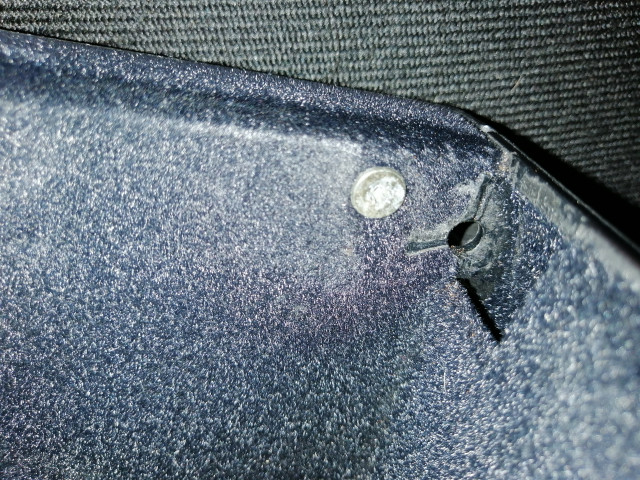

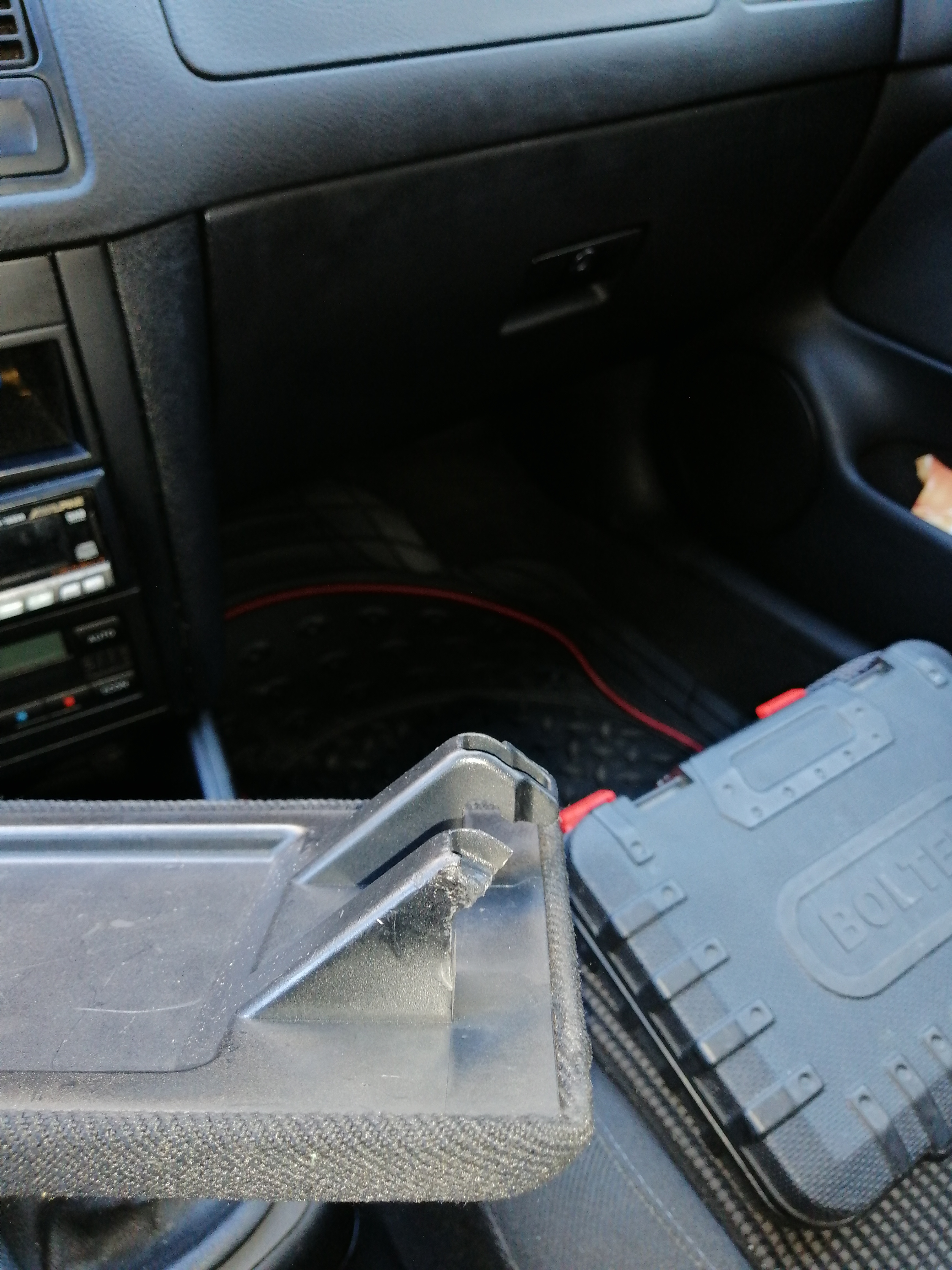

Здравейте колеги, имам проблем с капака на подлакътника. Едното от крачетата е отчупено и капака изпада при отваряне. Може ли да подменя само капака, или трябва цял подлакътник да се купува? Ето и снимка на счупеното -

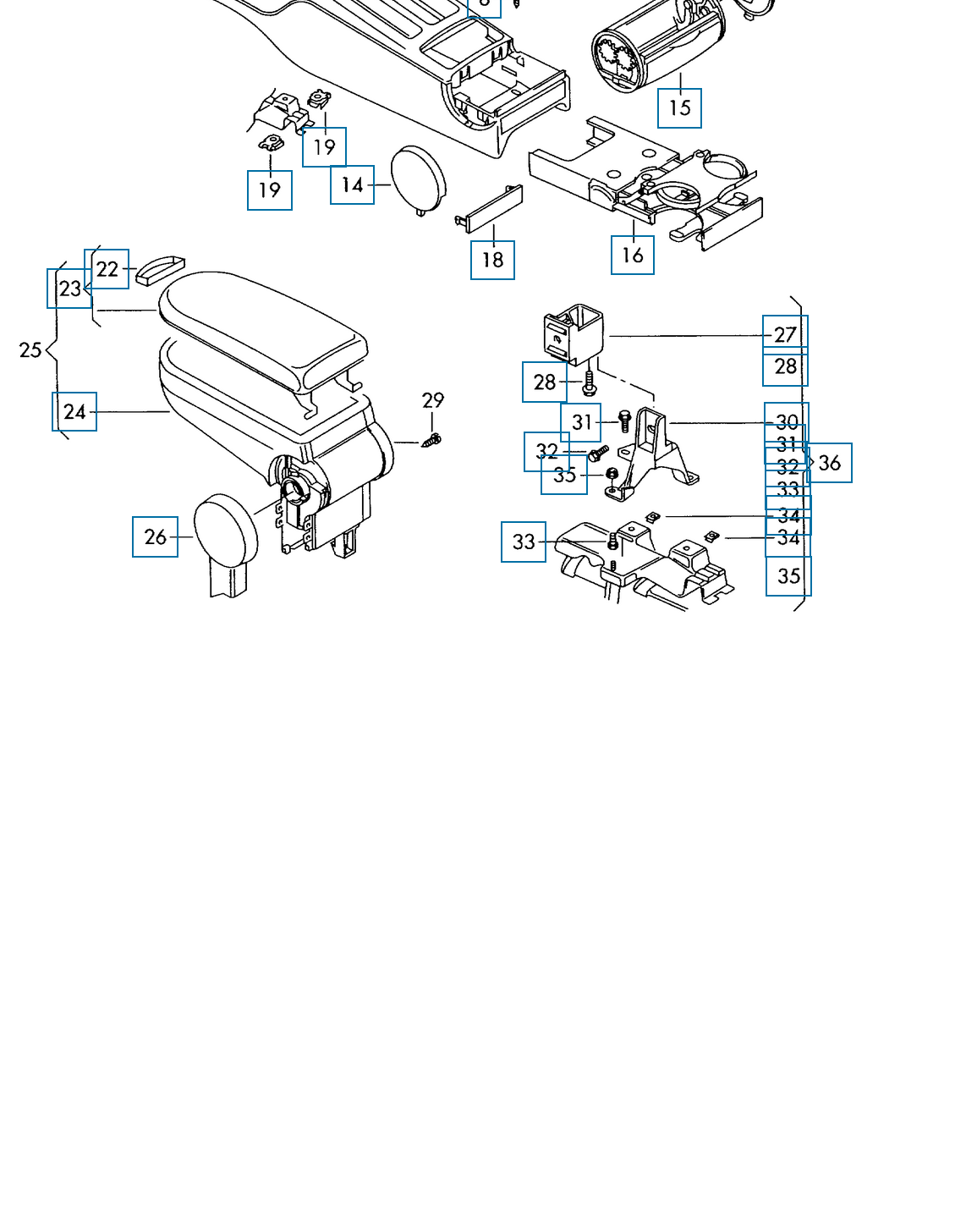

Здравей колега, капака на подлакътника го дават като резервна част и би трябвало да може да се купи отделно. Оригинален нов като цена беше някаква бомбастична. Можеш да търсиш втора ръка или да си вземеш нов но не оригинален. Пиши в google "капак подлакътник голф 4" и ще ти излезнат доста български сайтове от където можеш да поръчаш. Лошото е, че от това което видях повечето нови но не оригинални са с кожа или само пластмасата без тапицерия. Иначе ето схемата в етка, предлага се като резервна част под номер 23:
Re: Голф 4 - подмяна на капак на подлакътник
Може да рискуваш с китайците:
https://www.aliexpress.com/item/4000501354976.html?spm=a2g0o.productlist.0.0.648f1437kKJE1p&algo_pvid=2841cc54-7f50-4eea-8ad6-c99b937cb531&algo_expid=2841cc54-7f50-4eea-8ad6-c99b937cb531-1&btsid=0b0a555316158347981747077e3036&ws_ab_test=searchweb0_0,searchweb201602_,searchweb201603_
В ибей са от 8 до 120 паунда. Номера му е 3B0867173
