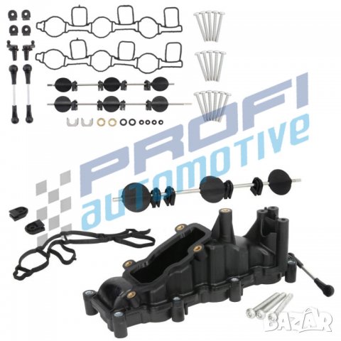

В чужбина съм но ще се опитам да намеря в нета за да добиеш представа в Бургас има много майстори които мого
ат да ги премахнат ето това са на моя мотор

Целта на клапите е да ускорят въздуха и да подобрят пълненето при ниски обороти. При високи обороти трябва да са отворени. Премахнати и отворени е горе-долу същото. Горе-долу, защото при някой двигатели има вероятност да изпаднат и поразиите са страшни. Май при BMW-та го имаше този проблем (някакви болтчета изпадаха, пеперуди наричаха вихровите клапи).

brum написа:Целта на клапите е да ускорят въздуха и да подобрят пълненето при ниски обороти. При високи обороти трябва да са отворени. Премахнати и отворени е горе-долу същото. Горе-долу, защото при някой двигатели има вероятност да изпаднат и поразиите са страшни. Май при BMW-та го имаше този проблем (някакви болтчета изпадаха, пеперуди наричаха вихровите клапи).
За това казвам и физическо премаване или смяна :beer

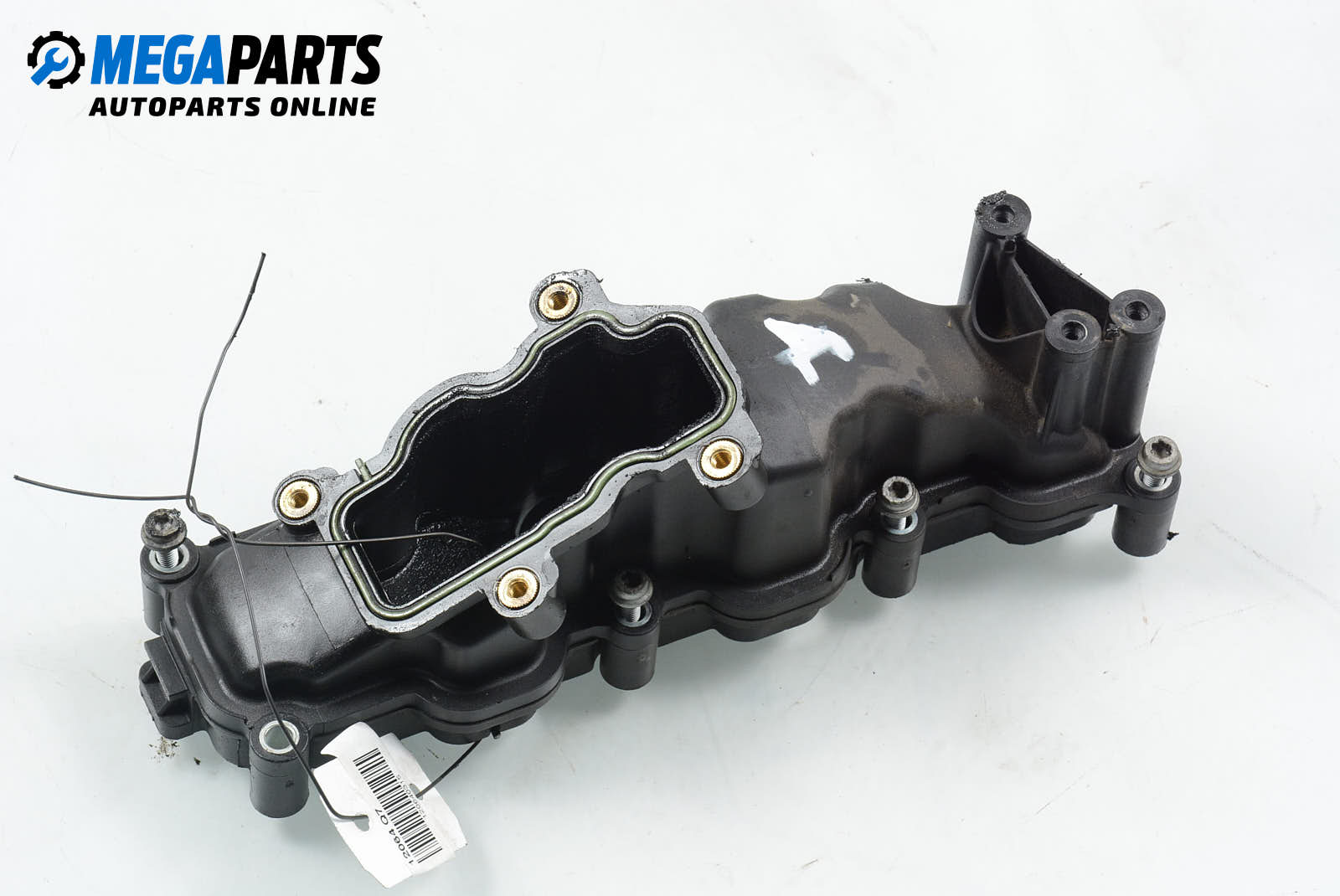

https://www.megaparts.bg/product/1944296831
Това е всмукателния колектор -вихровите клапи са един цилиндър който се върти с вакуум и няма никакъв начин да влезе в цилиндри и т.н.
