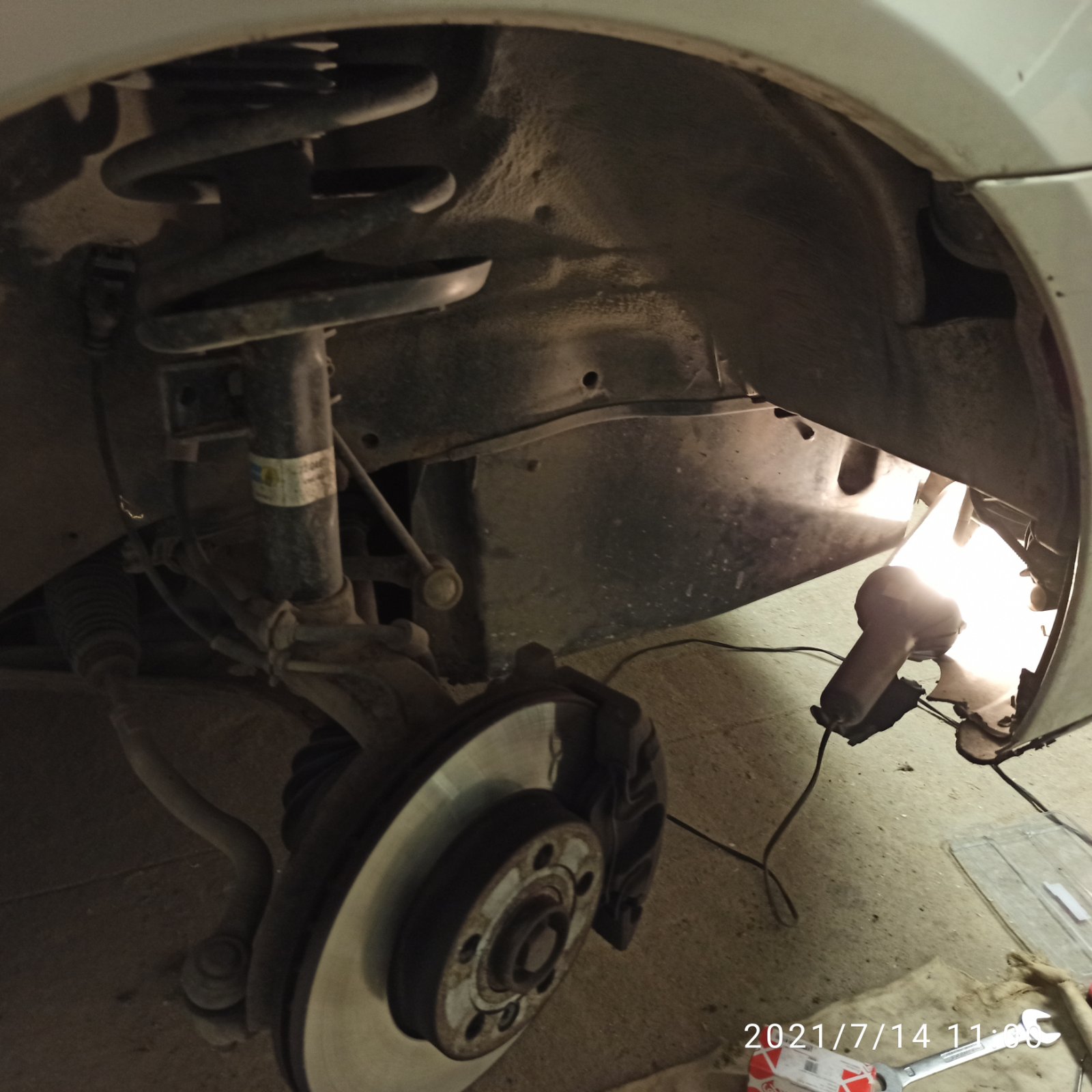

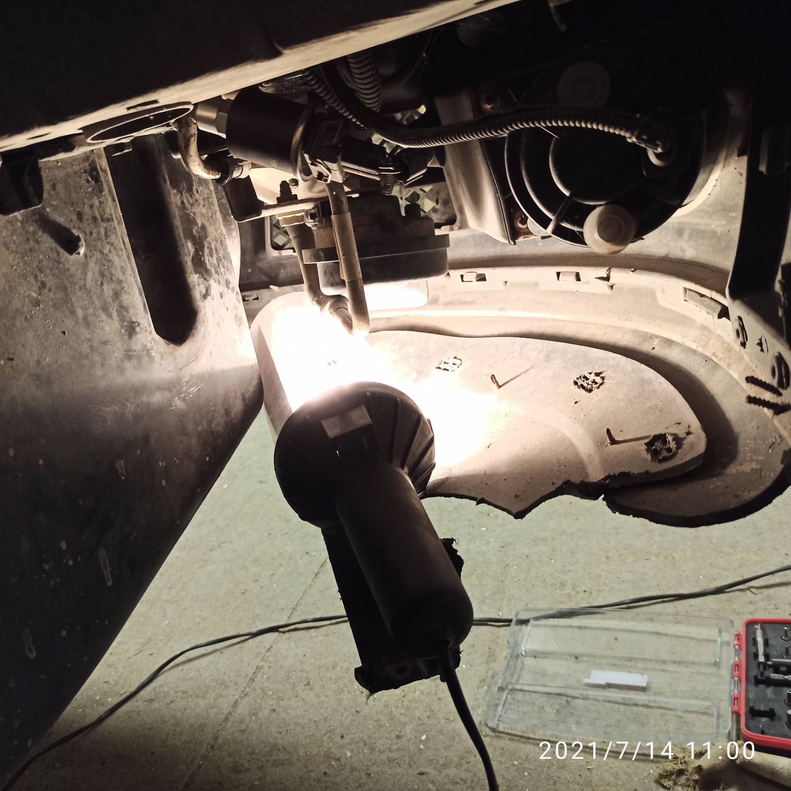

Мнениеот ZEDYCUS » Сря 14 юли 2021 13:42
При мен след като смених датчика за високото налягане(от ауто плюс феби-48лв) проблема се оправи. Екстра хлад духа вече, проверих само нивото на фреона с уред при приятел и нямаше нужда от доливане. Под десния калник е, объркал съм горе къде съм писал ляв. Работа за 15 минути, като повече време отнема свалянето на подкалника. Остана само да изчистя грешката, че при включване мига дисплея на климатроника, но си тръгва нормално вече при загрял двигател. :drunk
