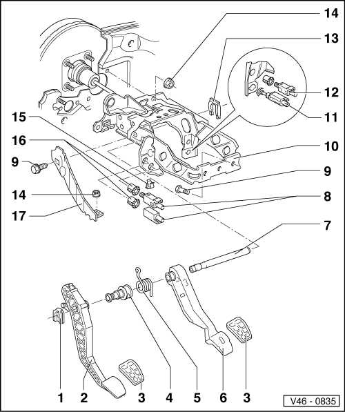

Здравейте, във вагком при пуснат педал на спирачката ми отчита 010, при натиснат 011. Круиз контрола отчита натисната спирачката постоянно. Смених 3 стоп машинки и пак е така. Над стоп машинката това синьото като стоп машинка какво е и дали би могло да е от него ? Стоповете светят като натисна спирачка.

Синята машинка трябва да е на съединителя.

Възможно е и на съединителя да има синя, не съм обърнал внимание, но и на спирачката има. Номер 12 от снимката
