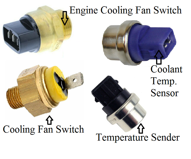

1992 Jetta със 1.8 RV двигател Digifant fuel injection system.
Какво включва вентилатора на радиатора?
- Датчикът на радиатора
- Датчикът отгоре на двигателя
- Синият / черният датчик за температурата?
Temp Switches.png (282.69 KиБ) Видяна 1749 пъти

На радиатора.

Него го мерих и изглежда добре? А колата държи по висока температура от нормалната, и като че ли вентилатора се включва по късно?
Освен това преди вентилатора от време на време работеше и след като спра двигателя а скоро не съм го чувал да върти?
А този медният сензор за какво е, гледам из нета и него го пишат че контролирал вентилатора?

Този с трите пина и резбата. Има две скорости на перките. Да не ти задържа термостата?

- Датчикът на радиатора включва вентилатора директно;
- Датчикът отгоре на двигателя включва вентилатора през блок-реле 31.

Най-вероятно датчикът на тройника на главата е дал фира и показва по-висока от реалната температура.

anrus написа:- Датчикът на радиатора включва вентилатора директно;
Извадих го да го тествам това реле 31 и май не работи ?
Вътре гледам има освен бобината и кондензатори, диоди и к'ви ли не работи?
може ли да се смени с обикновено реле?

Здравей колега този датчик които е закрепен на тази планка служи за включване на електрическият вентилатор на охладителната уредба тоест следи температурата в двигателния отсек и подава сигнал към електрическият вентилатор за да може след като се спре двигателя ако е много загрял да се включи електрическият вентилатор и да охлади главата и дюзите за да не се повредят от топлината това е направено с цел защита на мотора от прегряване и го има само при по мощните модификаци ако не вярваш откачи кабела от датчика и го допри до някое болче по двигателя и да видиш че ще се включи вентилатора за охлаждане на радиатора препоръчително е да си го смениш с нов датчик или втора употреба ти си решаваш вече и при мен беше счупен този датчик и аз си го смених ако те интересува аз преди време питах в юнитрейд и струваше 30лв с поръчка обаче нямаха го в момента в наличност иначе може и по евтино да се намери предполагам ако го тарсиш втора употреба по моргите гледай да е от двигател същия като твоя или двигател 1800куб. пак пълнен инжекцион надявам се да съм ти бил полезен относно въпроса ти.

На карбураторните версии също го има,представлява едно кафяво кабелче,което е свързано към темп. датчик на карбуратора,а другия му край се закача към краче на капака на клапаните.Следи температурата на карбуратора с цел да не се изпарява бензина,и при нужда включва перката на радиатора,за да охлажда.
