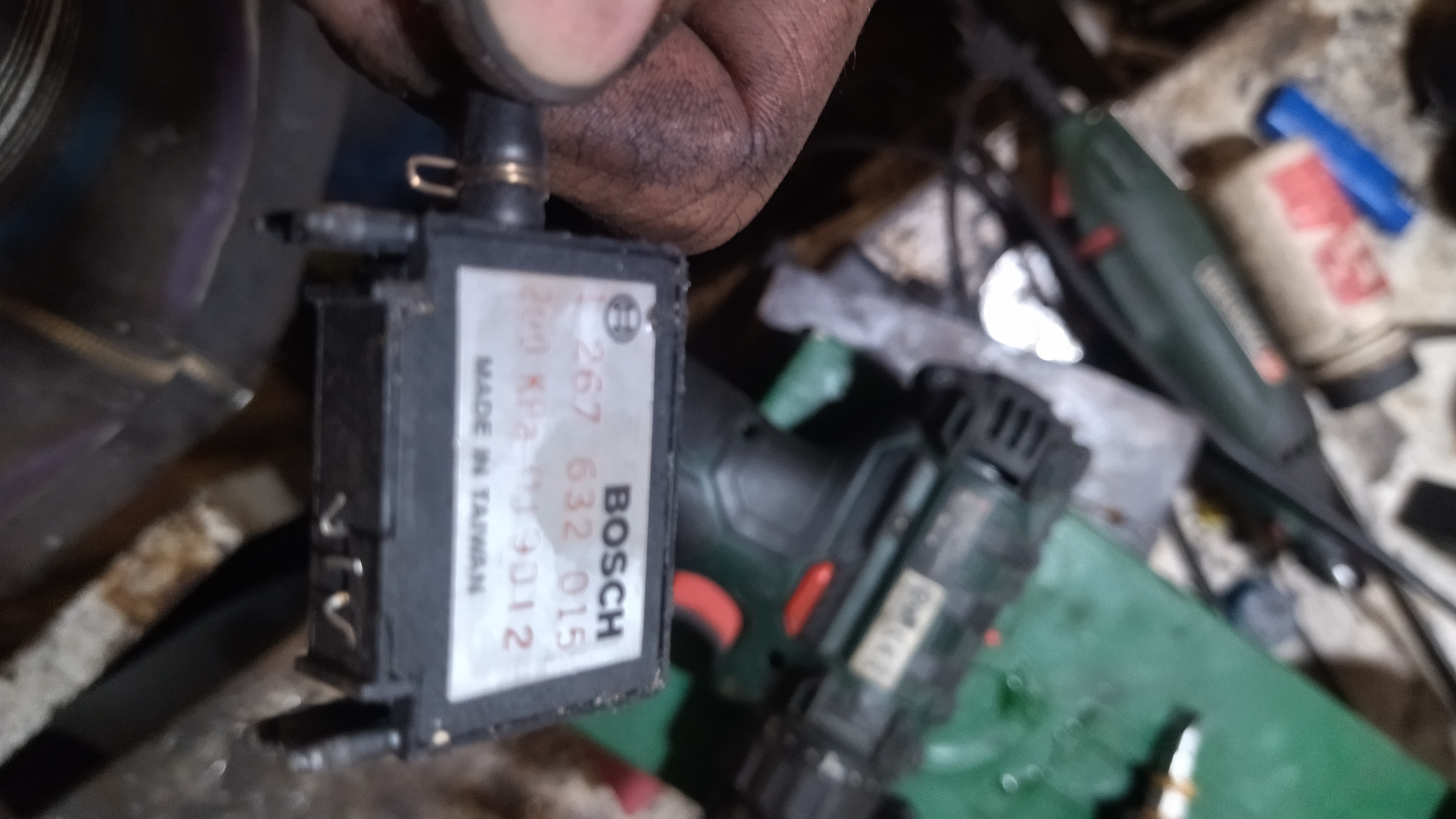

Проблема е при запалване на студен двигател.Пали с много въртене при първото стартиране,при подаване на газ забива и на празен ход гасне.Като загрее проблема със паленето изчезва но остава проблема с празния ход, също динамиката на колата не е добра. На диагностика записва грешка за МАПа че няма сигнал. Всички маркучи по вакуум системата са подменени и проверени за теч, дори парчето вътре в самия компютър е сменено. Явно проблема е в самия МАП, оказа се че е Моторола която не се продава или поне аз не намерих. Някой заменял ли е вградения в компа МАП със външен и какъв? Срещам из нета опити със сензори от други марки автомобили но не намерих инфо какви и дали са си решили проблема.
За инфо, сменил съм датчик на Хол, датчик колянов вал, температурен датчик на мотора, бензинов регулатор, свещи, палец и капачка. В търсене на проблема преди да почне да записва грешка за липса на сигнал от МАП-а.
Колата е Голф 3 АБФ.

Имам мап от г60 че компа умре и го свалих мога да го снимам

Да, снимай го.На АБФ е до 120 кРа, Г60 може и да е с по голям.

Етоги
