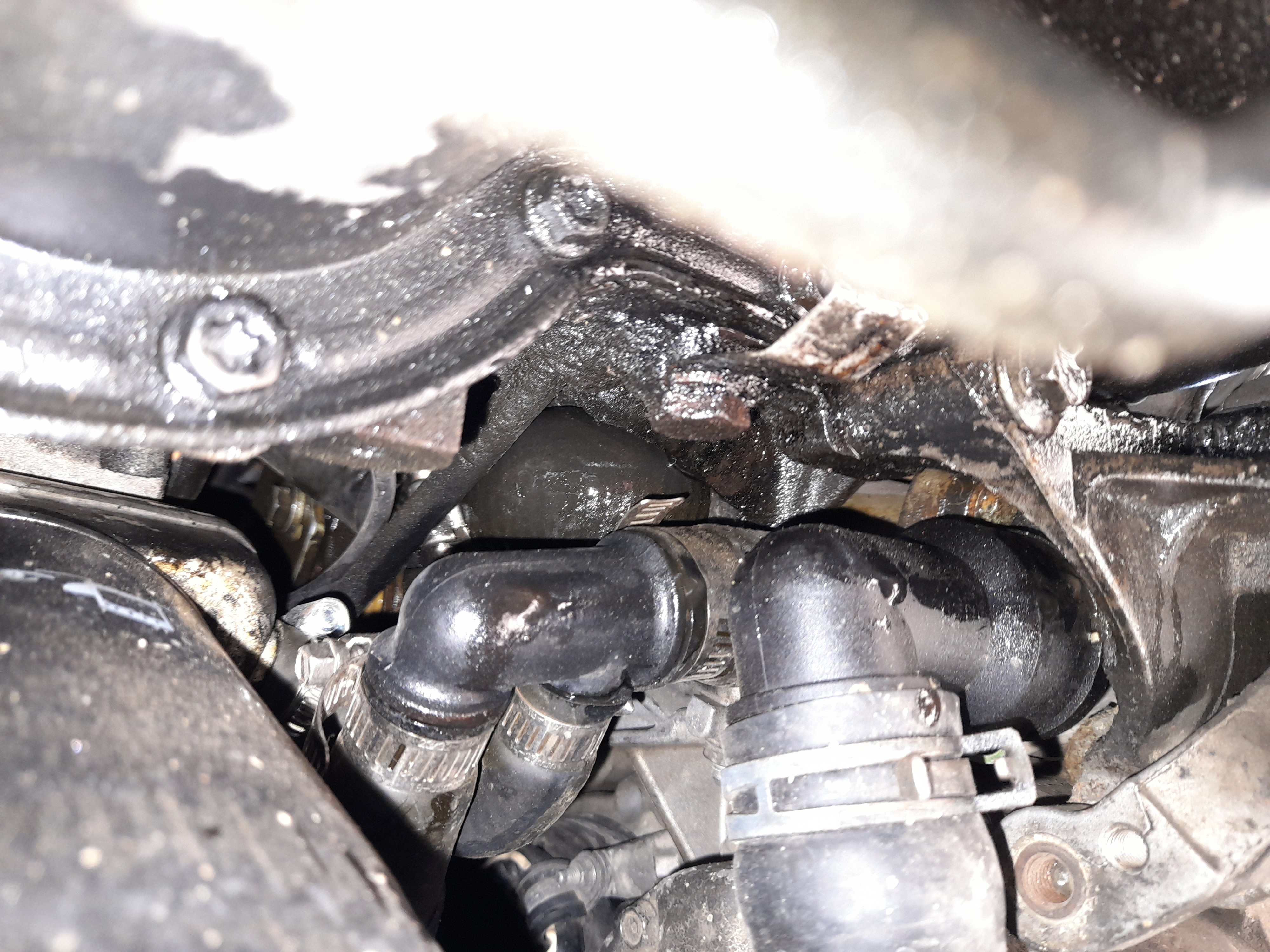

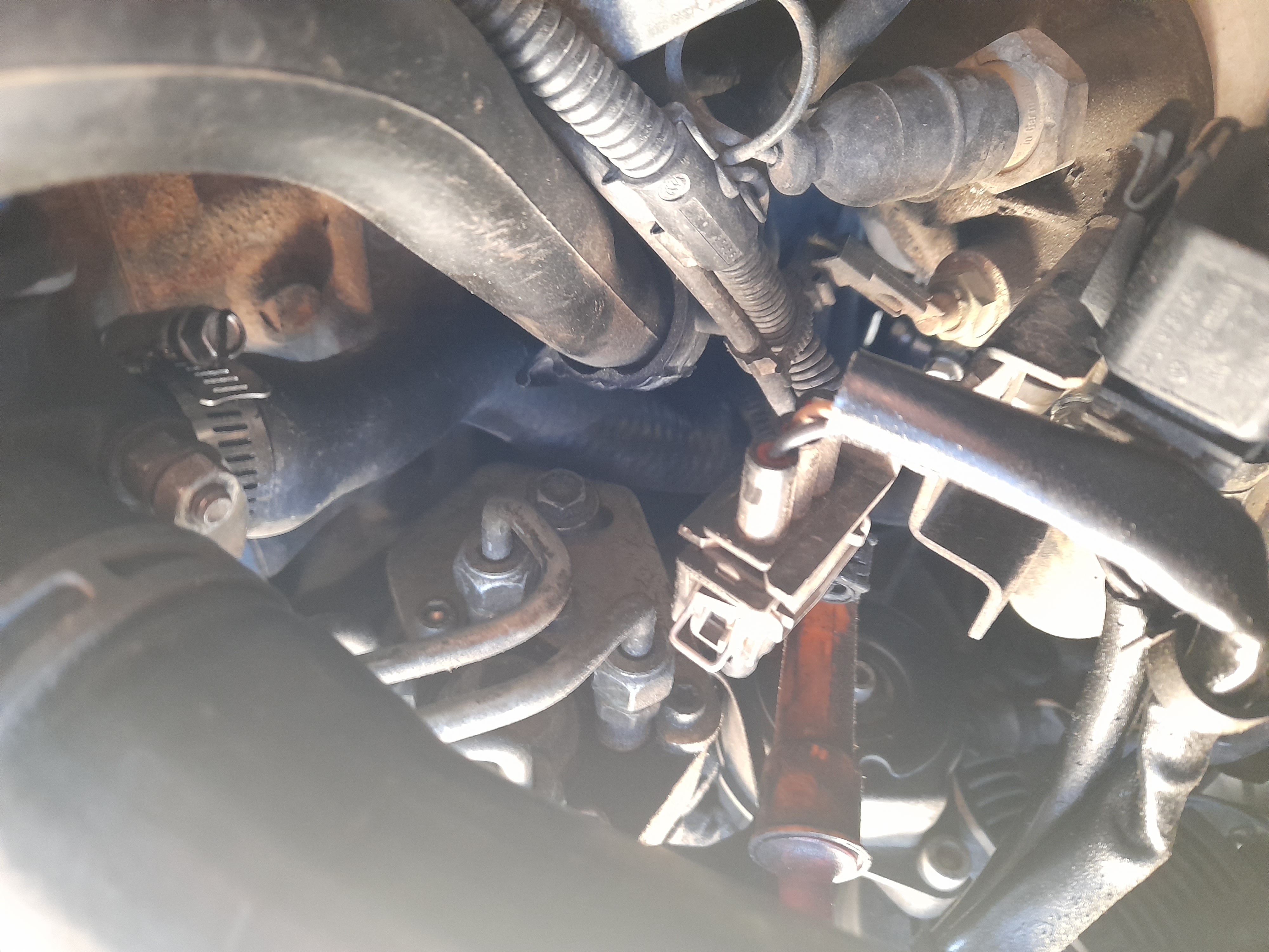

Здравейте приятели,значи проблема е следния.Тече нещо дали нафта дали антифриз не знам, течът е от към гнп-то, след това се стича по маркуча стига до тройника на блока и тече по земята и всичко това само когато е студена, нямам проблем с паленето,пали от раз. Като загрее няма теч. Колата е Голф 3 1997 1.9ТДИ Афн. Ще съм благодарен, ако ме ориентирате на къде да се насоча! Прикачвам и снимки.

Снимки не виждам, но ако е антифриз - намалява ли нивото в казанчето?

Намалява понеже имам теч от фланеца на главата.

Пипни с пръст една капка и я близни, веднага ще разбереш какво е.

Само да допълня-антифриза е сладък.Малко,че е огровен!

Протекла е ГНП - нафта е. След отстраняване на теча, задължително сменяй маркуча върху който се е стичала, да не останеш без антифриз насред пътя. Казвам го от много горчив опит.

А от къде може да е теча,защото не намирам от къде тече?
