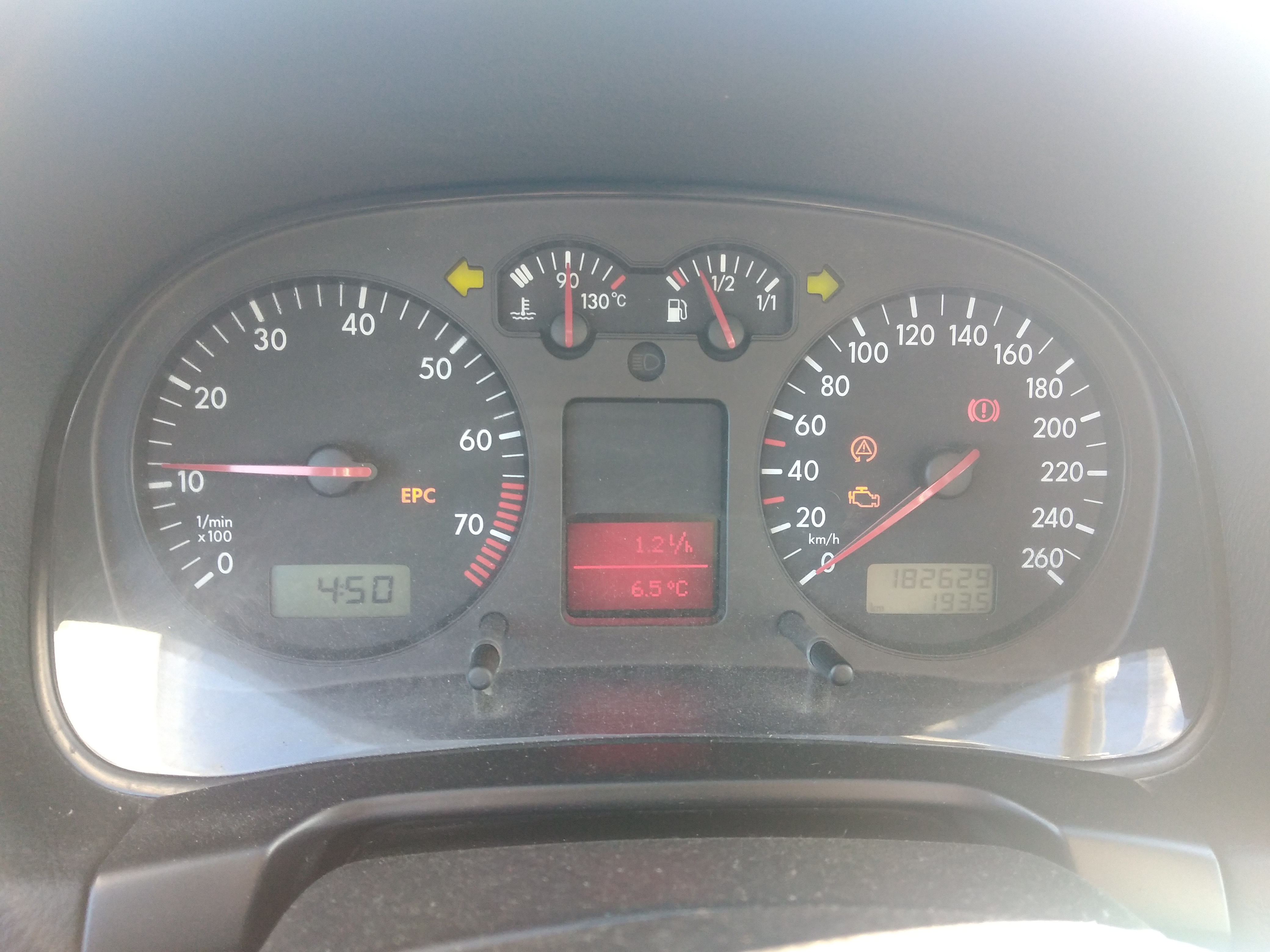

Така първо да се извиня за правописа ми но ми бъгва тела....купих един голф преди седмица 101 коня 1.6 16v 2001 година.... Колата имаше леко притрисане на двигатела което се усещаше и в купето. След регистрация в КАТ ми светна датчика и за маслото, а тя имаше масло.... Следователно след хиляди глупости отидох на диагностика и показа прекъсване на 2 цилиндър дадох колата на ремонт и там ме жулнаха 350 лв и ми казаха че са загрепили двигателя и че е за основен.... След 10 км светна и чека и още други лампи.... И айде при друхи уж специалисти и накрая направих основният ремонт за 2000 лв.... След това отивам да я взема колата карам я и всичко е ок по нея, докато не светнаха пак чека и други лампи които ще ви ги прикача и отново чека за масло.... Сега ми казаха че маслената помпа щели да сменят и за маслото щело да се оправи.... А за чека трябвало да купя нов катализатор да го сменя и после да ходя някой да си играе с компютъра..... Вече останах на 0 с парите и колата пак е зле и не знам какво да правя дайте съвет! :flag_bulgaria
Ето какво светва

Дай номер на грешките.
EPC е грешка за управлението на електрониката по двигателя (дросел клапа, свещи, бобина, мап сензор, лямбда сонда, датчик разпределителен вал, стоп машинката на спирачките и кой знае още какво.
Има ли газова?

А майсторите за какво ти взеха тези 2350лв ? И защо беше нужен основен ремонт?
Защо не смениха маслената помпа още в началото? И дали не е датчик на маслото?

Акумулатора в какво състояние е?
