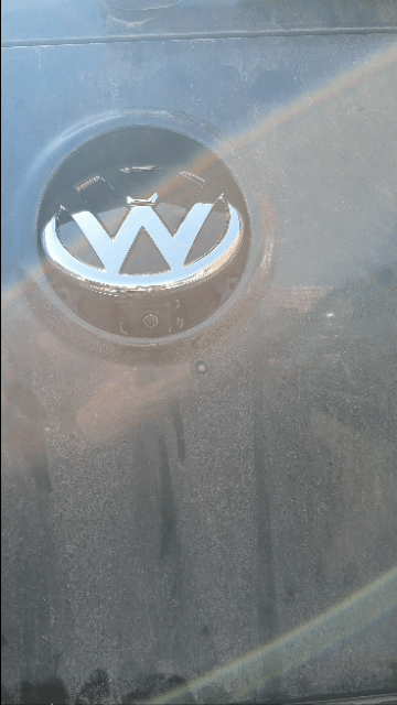

Имам голф 5 с монтирана камерка за задно виждане във флип-емблемата на багажната врата. Проблема се изразява, че много често тя се задейства, освен при подаване на задна скорост, ами и при пускане задната чистачка! А това не трябва да е така. Проблемът го установих съвсем случайно заслушвайки се как се задейства камерката (защото в този случай няма видео сигнал към мултимедията), само чувам как се задейства моторчето на въпросната камерка успоредно с чистачката. Не винаги го прави. Доколкото знам монтажа на камерата е направен така, че се захранва от мултимедията и е замасено към купето. Някой има ли представа защо се получава този конфликт?

Развитие по случая, с което се надявам проблемът да е решен. Отидох в сервиза, където ми монтираха камерката. Оказа се, че в снопа кабели, който е в маншона между багажната врата и купето има много оголени и напукани кабели. Явно там става бъркотията. Същите бяха изолирани и вече проблема не се проявява!
