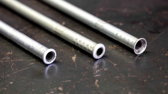

На голф 3 накрайника е стандартен m10x1, аз лично съм си правил сам тръбичките от помпата до кантара, и от кантара до апаратите отзад със следния инструмент, проблема е, че не може да се използва за по-твърди тръбички.

slavi3331 написа:На голф 3 накрайника е стандартен m10x1, аз лично съм си правил сам тръбичките от помпата до кантара, и от кантара до апаратите отзад със следния инструмент, проблема е, че не може да се използва за по-твърди тръбички.
Въпросния инструмент прави някаква пародия на тръбички ,приложими само за азиатски автомобили. Колата ти е опасна за каране в този вид.
Щом си казал нека. Нямаше да ги правя така ако не съм се уверил, че е надеждно и че няма да има проблем.Имам наблюдение над 5-6 автомобила с правени тръбички по същия начин от поне 5+ години и няма никакъв проблем,дори при развивани маркучи от тръбичките.

Със онази недомислица могат да се правят тръби само от десния тип ,това че е станало няколко пъти и никой не е умрял още нищо не значи. Със спирачките шега не бива.

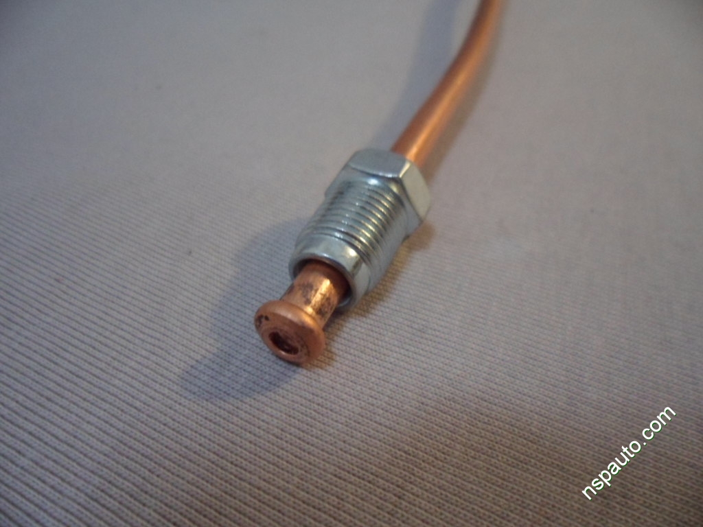

Мнениеот kalin09 » Вто 28 юни 2022 20:10
Трябва да изглежда така

Точно същия вид накрайник прави горния инструмент.
