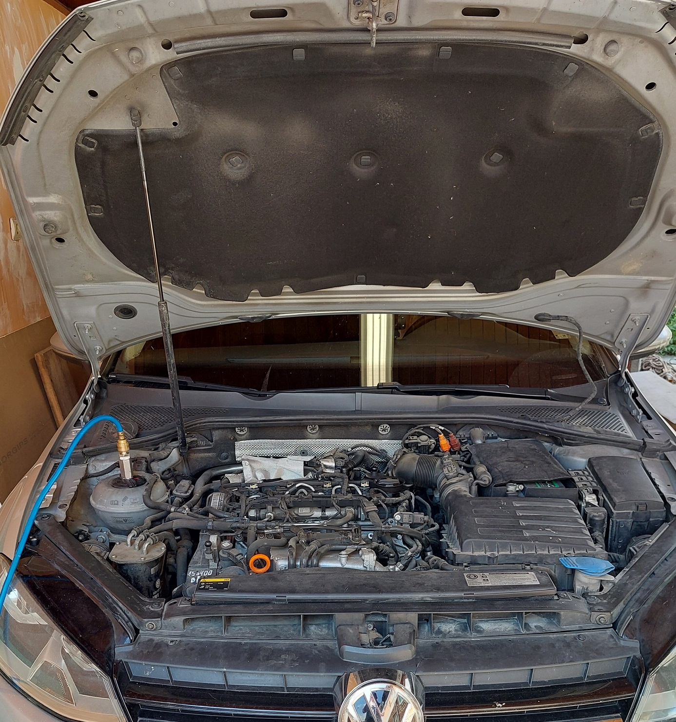

Norek
Мнения: 29
Регистриран на: Сря 05 юни 2013 22:56
Re: Голф 7 1.6tdi Смяна на антифриз
Мнениеот Norek » Сря 02 ное 2022 1:48
Здравейте късно отговарям, но смяната на антфриза се наложи, защото радиатора ми протече и оставих колата на майстор, смени радиоатора без да смени антифриза, а може би е долял, най-вероятно не беше я обезвъдушил като хората и след като покарах няколко км ми изписа, че нямам антфриз - беше дръпнало всичко от казанчето и тъй като нямах нищо долях вода.Антифриза го смених, сложих Г13( ще разуча темата с отлаганията и при следваща смяна ще коригирам), обезвъздушаването го направих по процедура- но имаше един период от примерно 200км, в които от казанчето ми падаше по около 1см(белязъл съм) и доливах.Естествено прочетох няколко теми за изчзващ антифриз и ми стана лошо :D .Но покарах няколко стотин км и падането спря.Източих антифриза около 4л от 6 на цялата с-ма май бяха.Като разкачих маркучите на радиатора и имам 2 помпи пред и зад двигателя.Интересното е, че първо разкачих ниската точка на радиатора и изтече определено количество, след това разкачих маркуча, който е на по-високо от първия и изтече доста повече.След всяко разкачане на маркуч пусках по 0.6бар да продуха с-мата, за целата използвах това :
