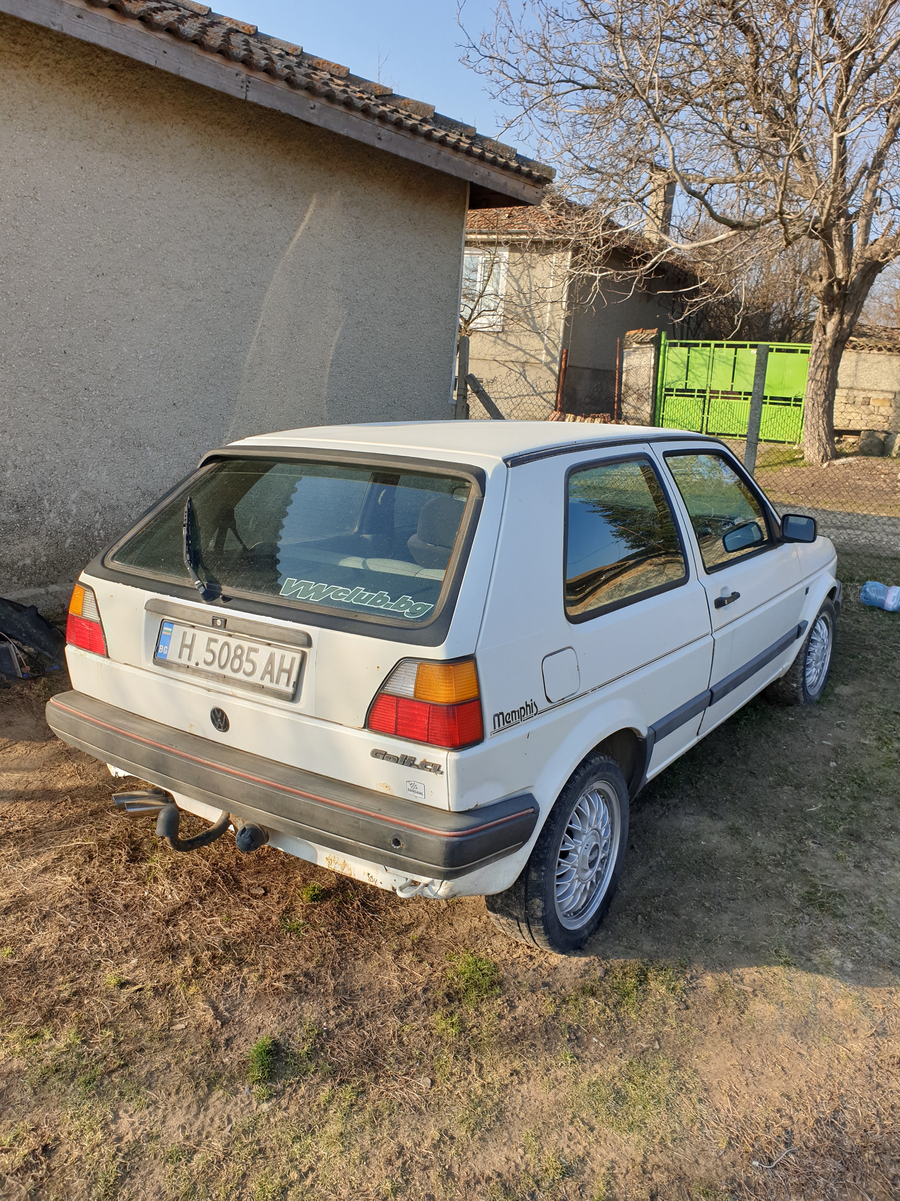

Моят Голф 2 е с амортисьори от Пасат, но Б4 и предни и задни. Пружините са си Голфовите.
