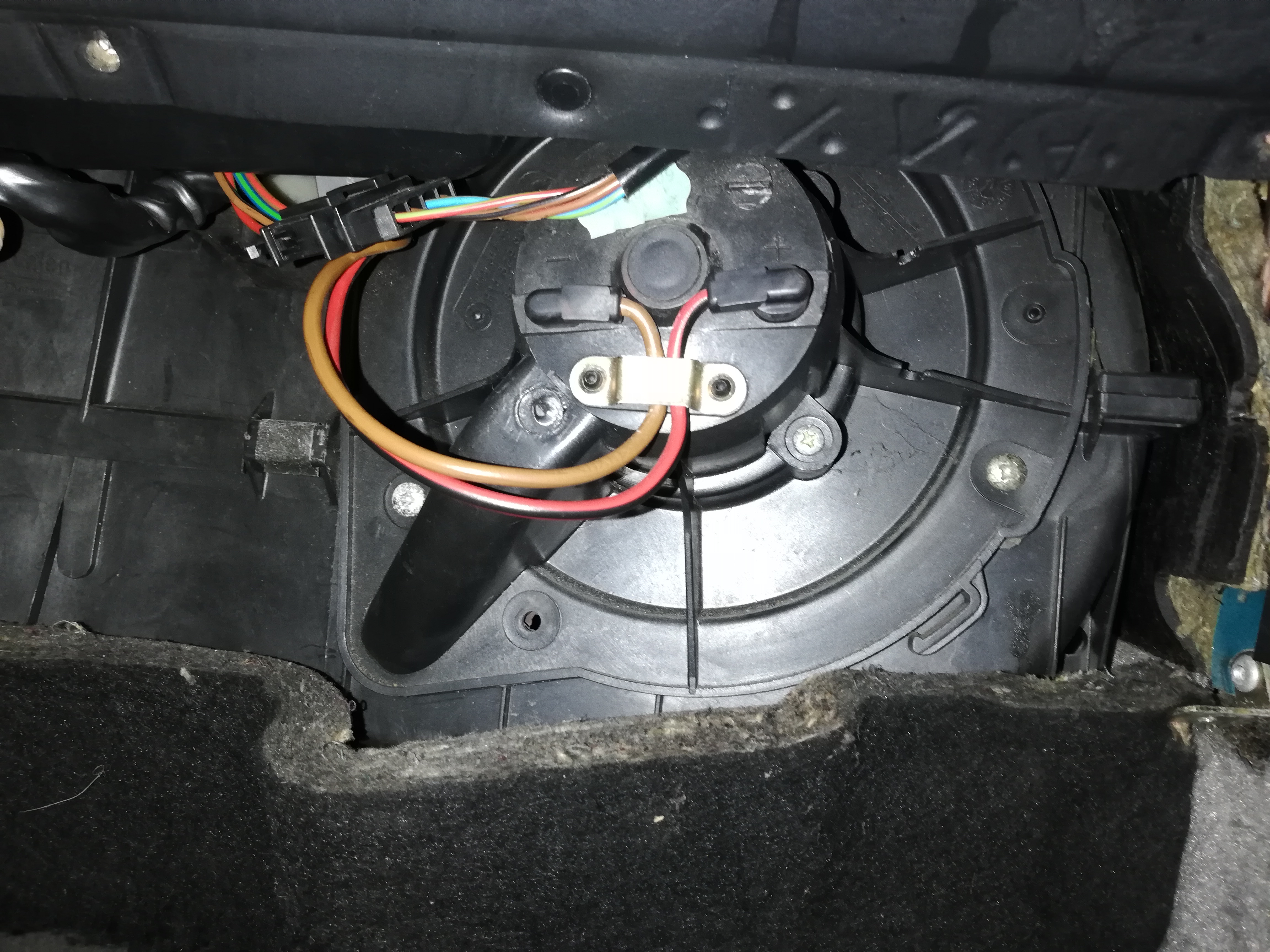

Дори и на последната не работи, а вентилаторът е там. Проверих всички бушони няма изгорял.

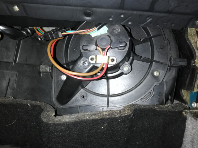

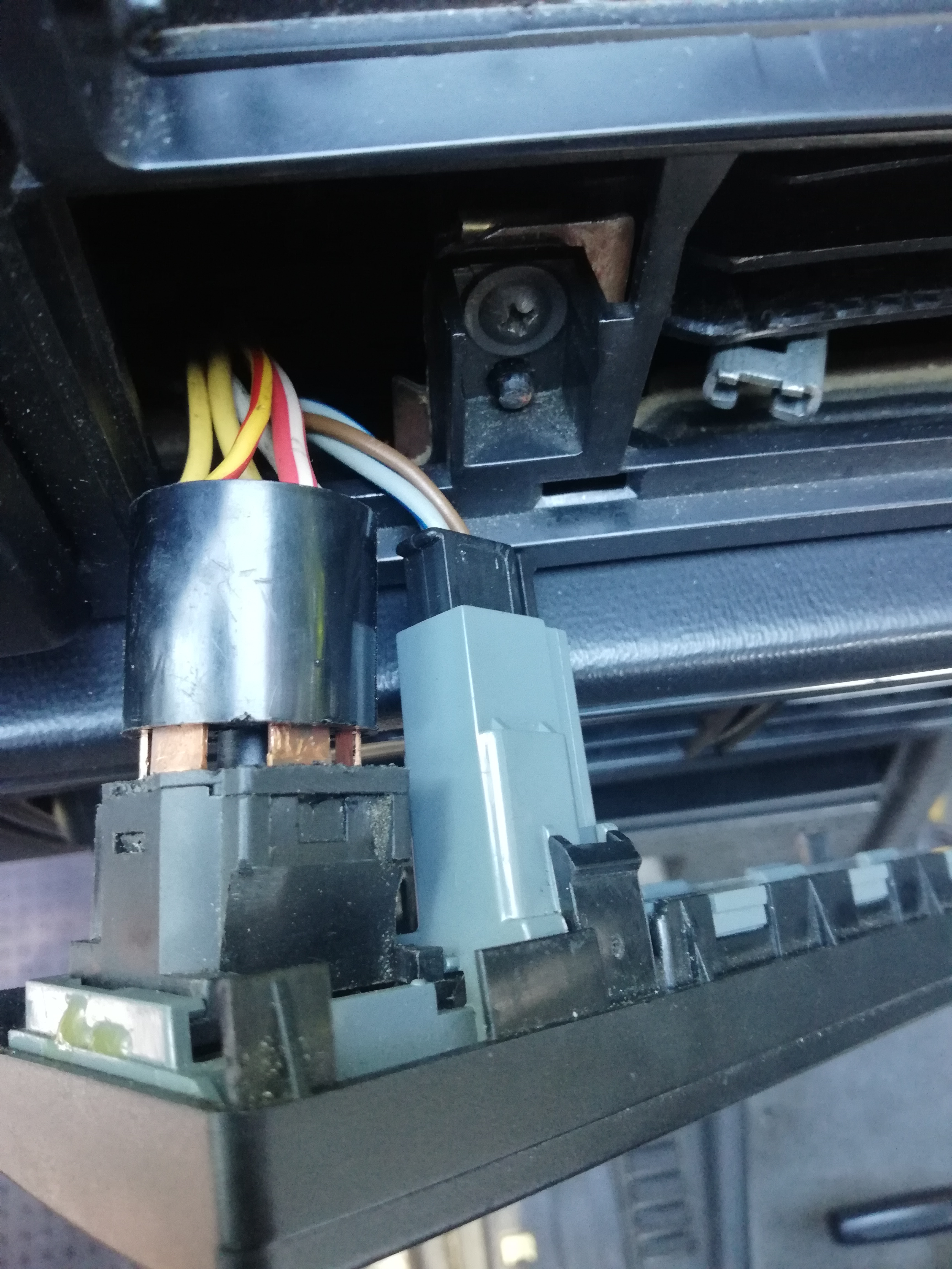

Направих снимка на буксата на панела отзад.

Пробвай вентилатора дали работи директно с кабели.Ако не работи проблема е или в копчето или в резистора.Но за да не работи на високата степен според мен е копчето.

Мнениеот caro » Вто 23 авг 2022 8:45
То на снимката си личи ,че някой е отварял копчето за включване.
Мнения: 19363
Двигател: PN 1990+KR 1987
Re: Джетата МК2, RV, 1.8 1991г.- Климатик и парно не работят
Мнениеот stefan4o » Вто 23 авг 2022 8:51
Да, явно някой е творил. Имаше в алиекспресс такива шалтерчета, мисля. Климатичните са по-различни - имат една степен повече.

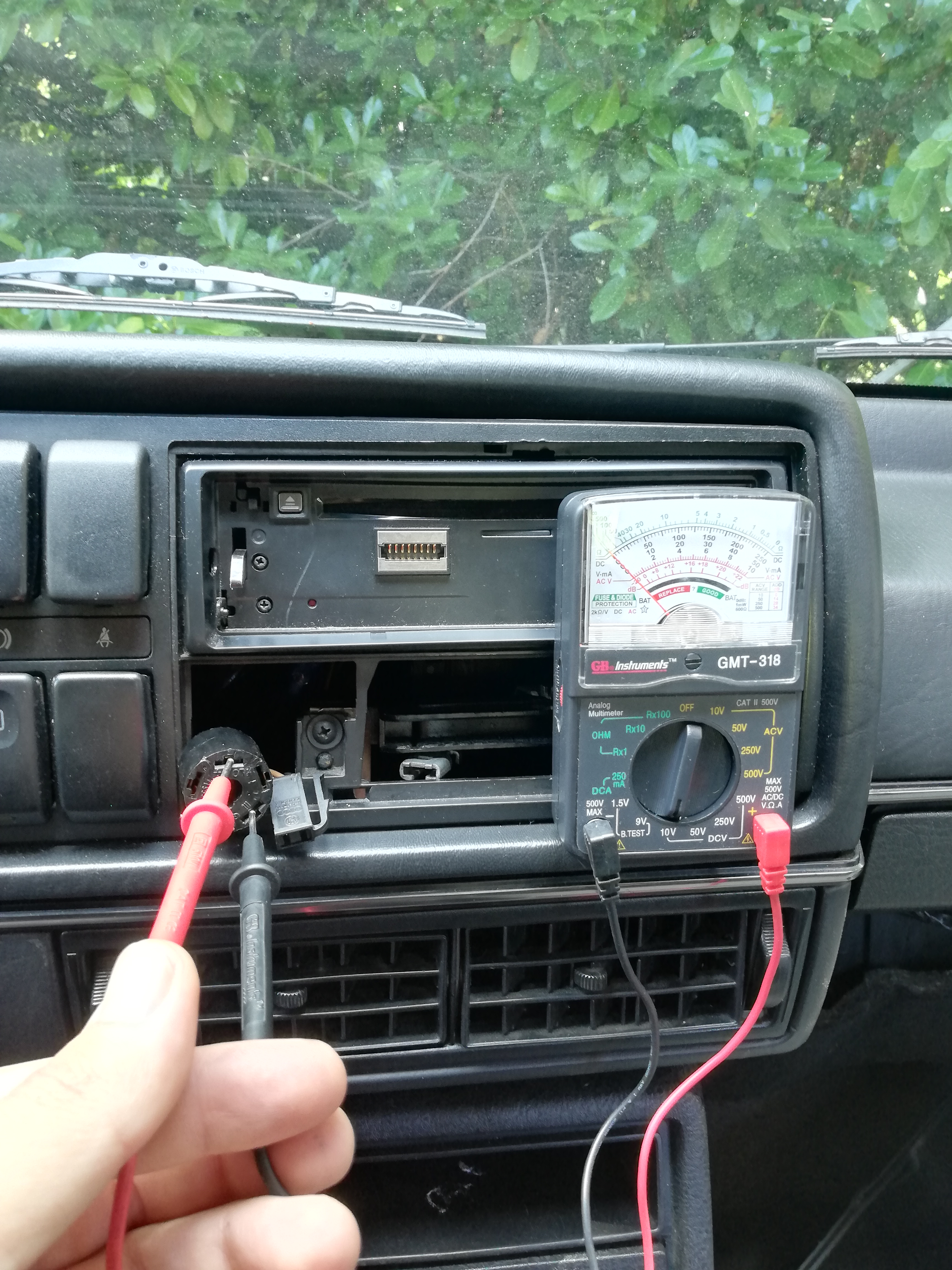

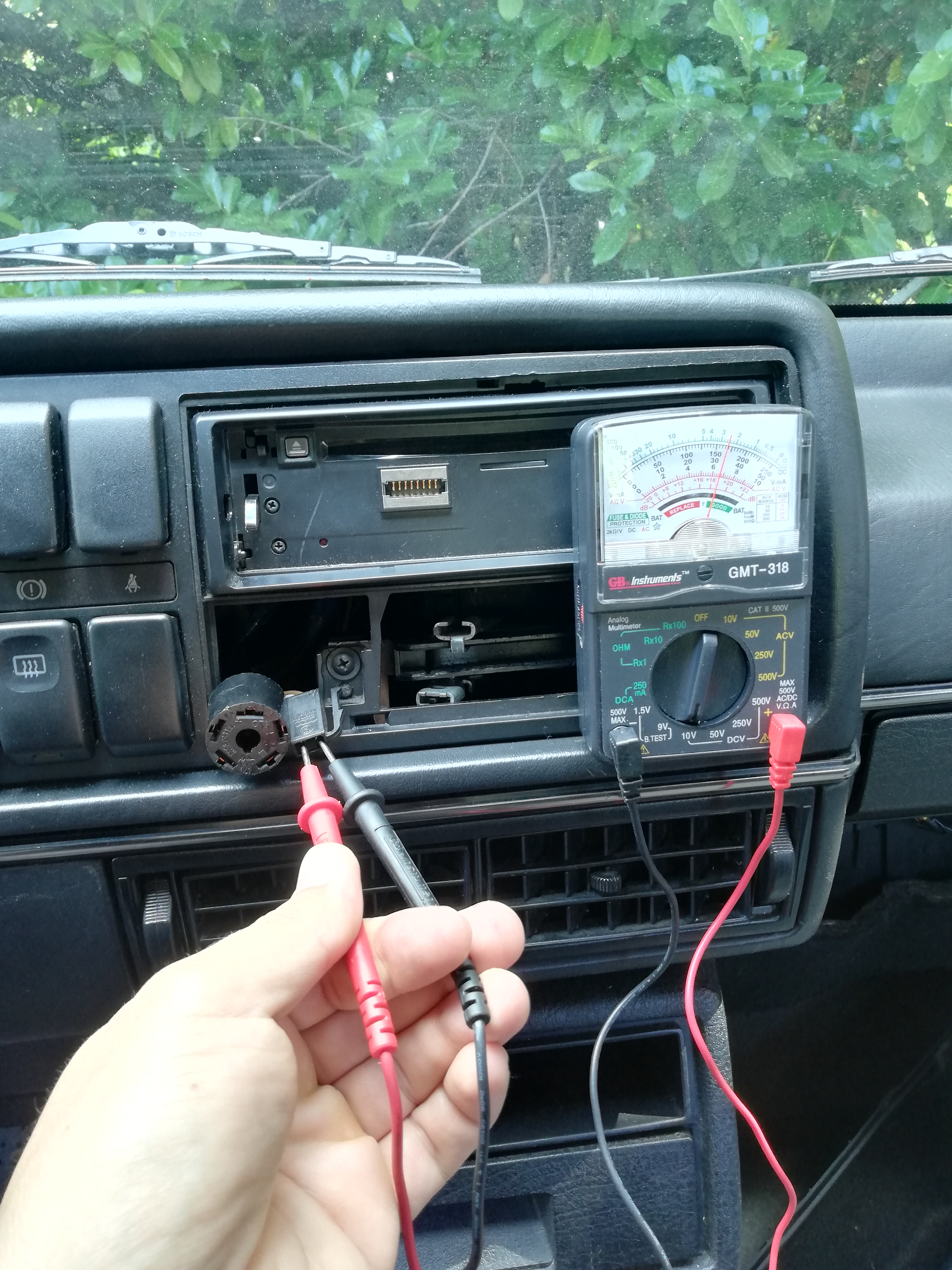

Днес взех мултицет и проверих бушоните. Оказва се, че този на климатика и вентилатора е здрав но не идва ток до там, за да бъда сигурен го смених с друг 20 ампера и разлика нямаше. След това на буксата на суитча при завъртян ключ на контакт пак нямаше никаъв ток и за съм сигурен че аз не греша замерих на буксата която е за светлината на таблото там идва(ще го покажа на снимките). Замерих и вентилатора от кабелите, но и там нищо няма. Та явно от някъде другаде идва целия проблем.

Така нищо няма да измериш на буксата на вентилатора. Там има само +12v. Сложи минусовата сонда на мултицет на маса и с плюсовата обходи всички крачета. На някое от тях трябва да има напрежение. Ако и тогава няма то търси проблема другаде. И разбира се това го прави на контакт.
Мнения: 19363
Мнениеот stefan4o » Пон 29 авг 2022 11:56
Явно колегата е малко скаран с електриките ;)
На суича наистина няма минус - там е + на контакт и броят на степените - в случая 4. Замери на най-дебелия кабел - червен с бяло, а другата сонда я сложи на кафяв пин някъде по колата. Може и на малката букса за осветлението.

Тези замервания за напрежение се правят с пробна лампа.

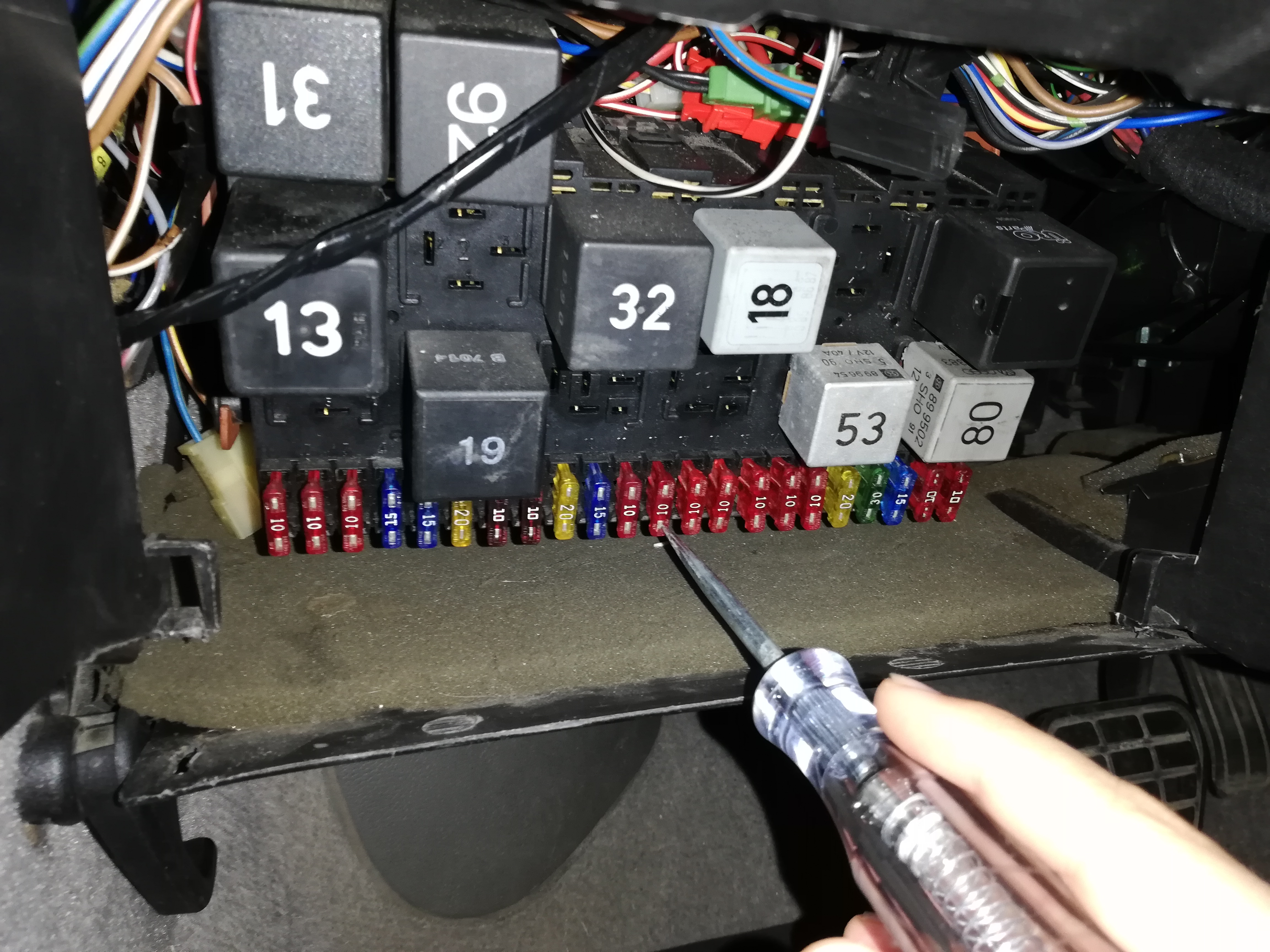

Всичко на ново взех фазомер (тестер с кабел). Закачих към купето и тествах буксата на плюса, оказа се че има ток. Тесвах всички бушони и се оказа че 10,11,12 и 18 няма ток до тях, но бушоните са добре, защото при размяна с други работят. Гледах и схемата от една тема във форума, но нещо не ми пасват по амперажи и цветове. Капачето на бушониерата я няма и затова не съм сигурен дали са правилните. Ще прикача и снимка. Сега освен да чакам суитча и ако има как да тествам дали вентилатора ще тръгне.
