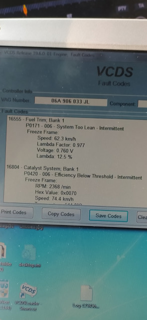

Колата е Golf 6 Bifuel 1,6 с газова на Landi Renzo. При диагностика на газовата ми излезнаха следните кодове:
4 Faults Found:
17511 - Oxygen (Lambda) Sensor Heating; B1 S1
P1103 - 000 - Performance too Low - Intermittent
Freeze Frame:
RPM: 1472/min Mass Air / Rev.: 376.1 mg/str Resistance: 0.07 kOhm Hex Value: 0x0002 Load: 89.4 %
Voltage: 2.060 V
16514 - Oxygen (Lambda) Sensor B1 S1
P0130 - 000 - Malfunction in Circuit - Intermittent
Freeze Frame:
RPM: 1504/min
Voltage: 2.140 V
Hex Value: 0x0000
Voltage: 0.140 V
18683 - Oxygen (Lambda) Sensor B1 S1: Negative Lead
P2251 - 000 - Open Circuit - Intermittent
Freeze Frame:
RPM: 1696/min
Mass Air/Rev.: 92.7 mg/str
Voltage: 2.080 V
Bin. Bits: 00000110 (no units): 0.99 Voltage: 0.080 V
16555 - Fuel Trim; Bank 1
P0171 - 000 - System Too Lean - Intermittent
Freeze Frame:
Speed: 54.3 km/h
Lambda Factor: 0.992
Voltage: 0.900 V
Voltage: 2.040 V
Lambda: 25.0 %
Lambda: 25.0 %
Readiness: 0000 0000
Обясниха ми, че първата ламбда сонда е за смяна. Давало им, че е твърде богата сместа, а това според тях не е така и настройките на газовата били добри. В друг сервиз ми обясниха, че според тях не е ламбдата, тъй като на бензин показателите са добри /даваше -10%/, а на газ +25%. Дайте съвет какво да правя?
