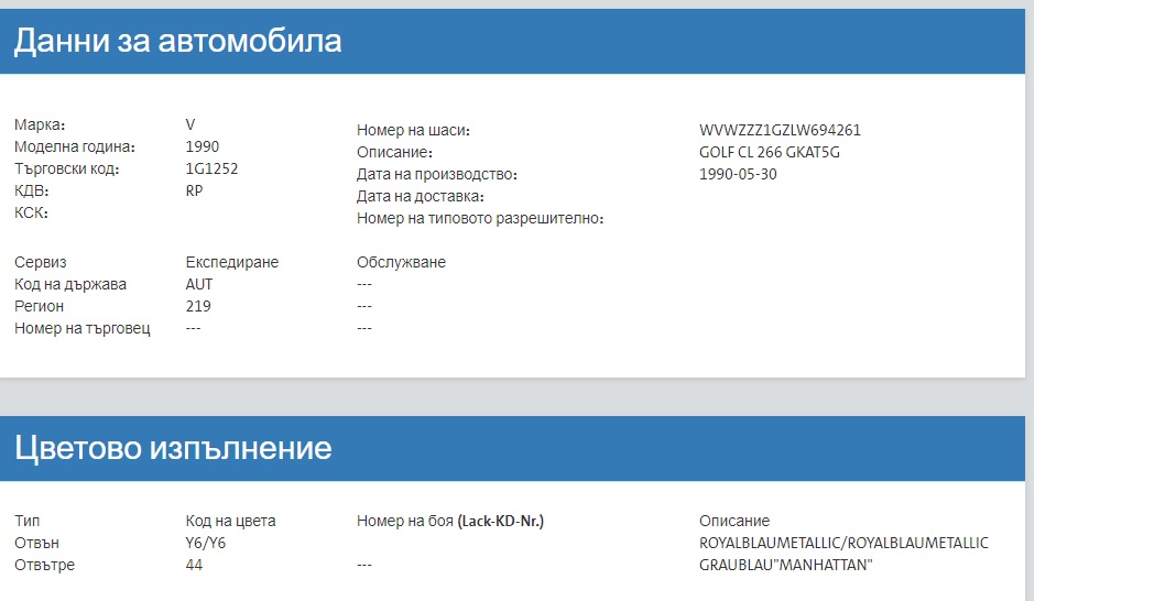

Понеже в талона пише номер на двигателя не се чете и не мога да разбера какъв е датчика за високото налягане. Има ли начин по номер на шасито да разбера какъв е?Golf 2 1.8 Rabit WVWZZZ1GZLW694261

Сигурен ли си, че е 1.8? Съгласно представения VIN излиза 1.6, 70 к.с. (PN)...

По талон го дават 1781 кубика, и по майстори като съм ходил тъка са ми казвали.1990 г. производство

1.8 RP мотор 90 коня
