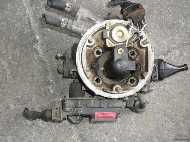

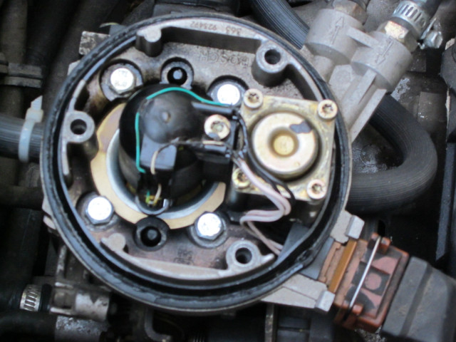

Датчика се намира на самата дюза ...отделно не се продава,острани триъгълна издутина

То проблема тогава е че няма от къде да си взема нова дюза, на всякъде са изчерпани.

Слага се термистор 2.2 kOm.Работи и е тестван метод в Рено 1.8 моно.Разбира се ако е там проблема
