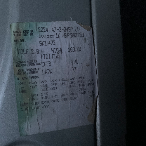

Снимай стикера в багажника под стелката и ще ти кажа ОЕМ номера на амортисьорите и кой номер на Sachs отговаря .Бял стикер с кодировка ,номер на рама и т.н.
Това което са ти сложили отговаря на Туаран и Джета.

Колега, дай някакъв имейл или социална мрежа да ти изпратя снимката, че тука не става. Мерси за съдействието!

Re: GOLF MK6 2011 2.0 TDI Твърдо возене след смяна на задни амортисьори
Готово

Заден амортисьор ОЕ номер 1K0 513 029 MG номер на SACHS 310 950

Модератора ти ги е написал ,само да добавя твоите са с около 1 см по-къси от тези които са ти поставили ,те са Джета и Туаран.
1K0513425A-прахоуловител
1K0511353N-стоп буфер
1K0513353G-тампон
1JC ти е кодировката на амортисьора и добавките към него
1K0513353G-тампон
