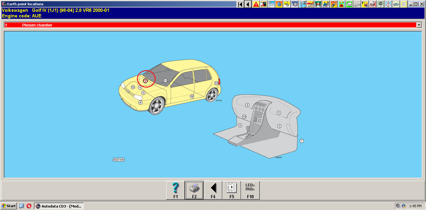

Здравейте колеги, боря някакви странни и неоткриваеми проблеми... Таа някой може ли да подскаже на тоя Голф къде са му вързали масата на еку-то към купето?
Re: Golf 4 2.8 V6 AUE 4Motion 2001г масата на ECU
Сподели какви са проблемите. Масата иначе трябва да е около механизма на чистачките.

Дам, има 3 маси и 3те се оказаха там :) Проблема е описан и др тема, та няма да навлизам в голямата драма :D : viewtopic.php?f=5&t=490971
По масите е имало окис, отделеннието като цяло беше доста мръсно и събираше влага, сега окиса е почистен, а също и мястото. Отделно давах компютъра да го отварят и да го прегледат.. човека каза, че ECU-то е перфектно за годините на автомобила и проблема не е в него на 100%.
От както почистихме масите и мястото не съм имал драма (петък взех колата, но не съм я карал уикенда), но и не е имало студ и влаги, та тепърва ще разбера дали проблема е оправен или не.
