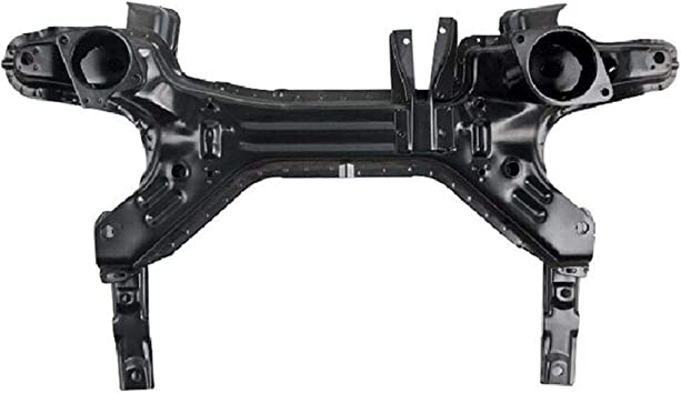

Голф 2

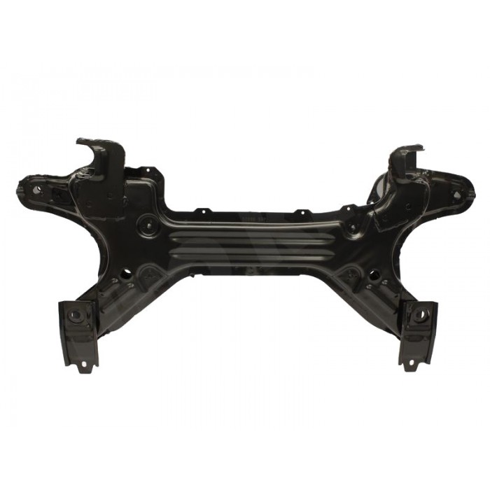

Голф 3

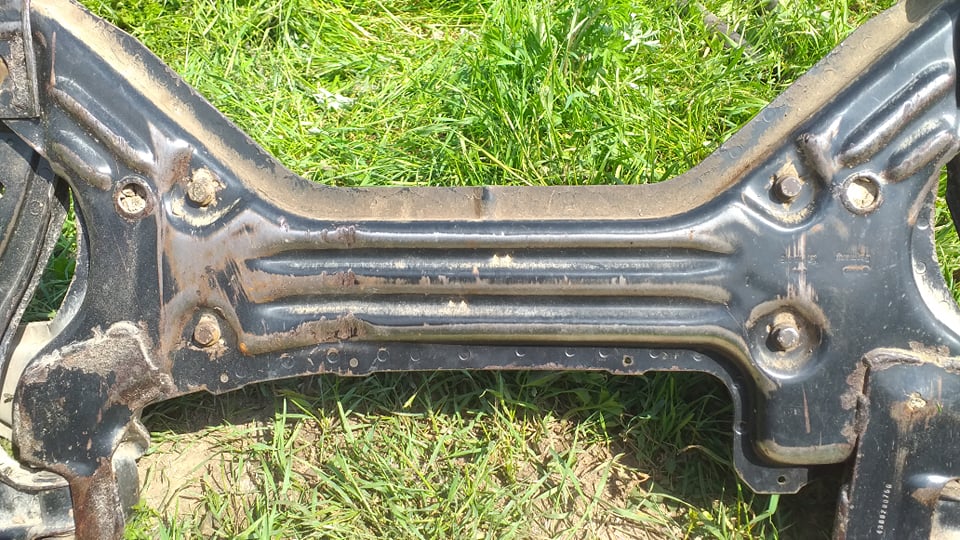

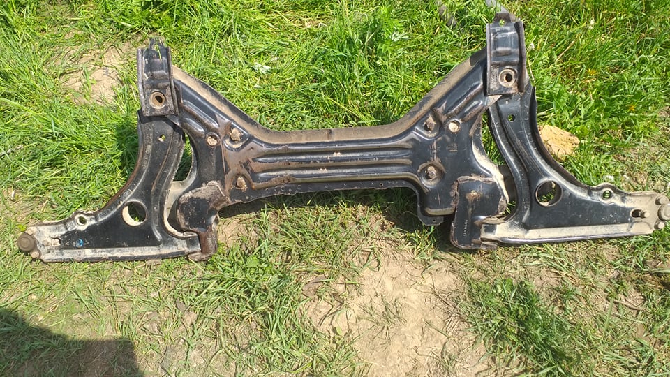

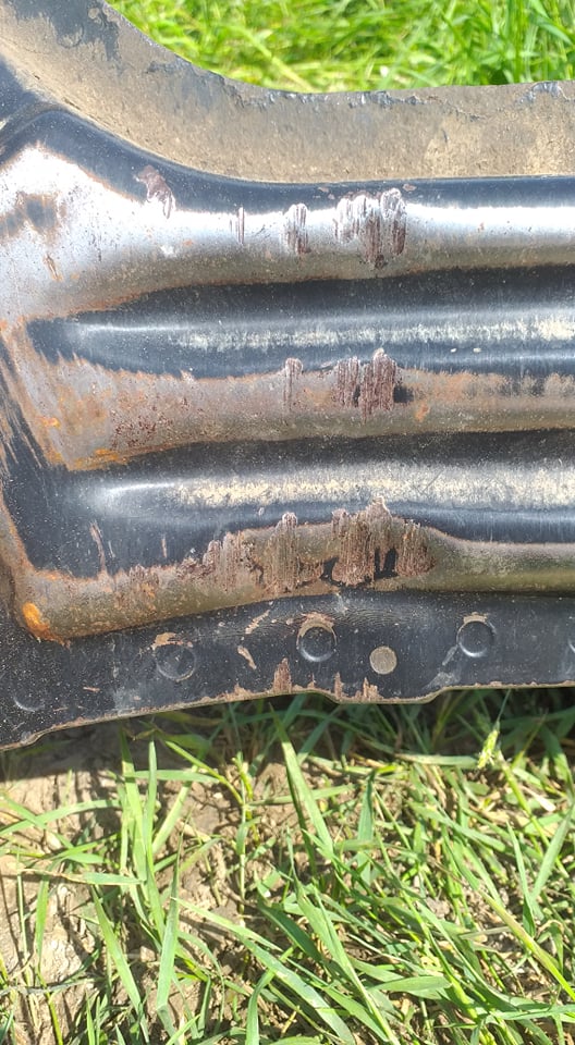

Какво ще кажете за този мост? Има надраскване. Това проблем ли е според вас?
Предлагат ми да го купя.....
Струва ли си?

Мнениеот caro » Съб 03 юни 2023 10:41
Вземай ,макс. цена 50лв с носачите. Доста е карана колата по нивите щом така се е излъскал.

Мнениеот Ивайло Димов » Съб 03 юни 2023 10:44
Добър е моста ,за тия години които е бил на колата .С едно шкурене и освежаване с Протекта 3в1 ще светне. Отвътре бих го напръскал с това .
