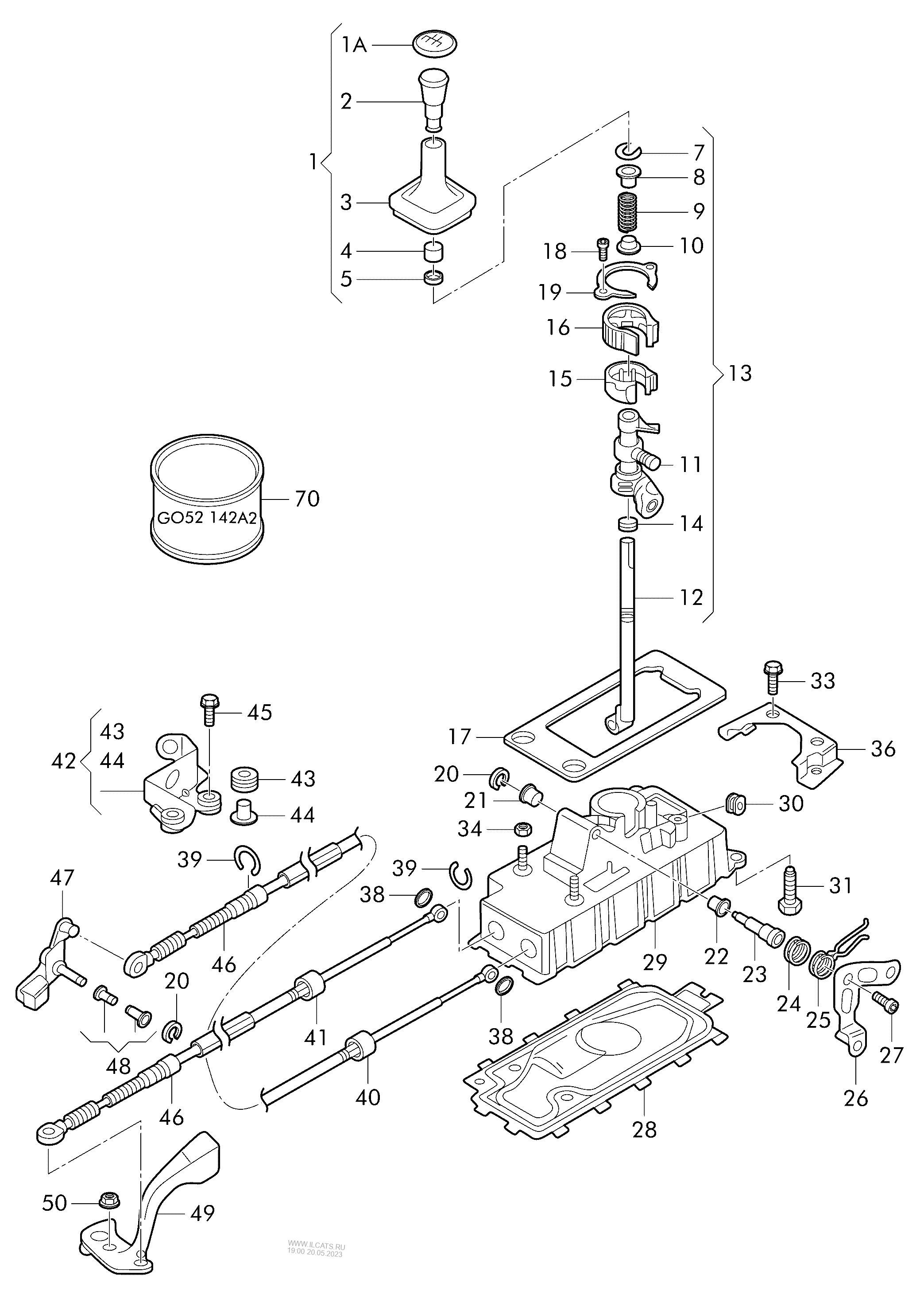

Здравейте! На бора 1.9 тди, знаете ли кои са номерата на частите - втулките по скоростния лост. В dieselgeek го има този комплект - с 6 втулки пластмасови. Гледам че тук се продава в дбк димитров подобен, пасващ на голф 3 и сходните му. Ще стане ли на мк4? Или ако не комплект, евентуално да кажете една по една втулките ще съм много благодарен! Опитвам се да оправя луфта в лоста. Напред назад се движи с около 3 см.

Посочи ми кои номера втулки ти трябват и ще ти кажа ОЕ номерата им

8, 10, 11, 14, 21, 22, 38
Ще съм ти много благодарен!

Мнениеот Ивайло Димов » Съб 20 май 2023 18:48
Номер 8 - 1J0711217
Номер 10 - 1J0711067N
Номер 11- 1J0 711 112 E...тази част върви с целия лост ,трудно ще я намериш само нея .По-скоро от морга
Номер 14 -357711901A
Номер 21 - 1J0711067K
Номер 22 - 1K0711067/1J0711067Q -тук са два вида ,според това какво извадиш от твоя механизъм ,съвсем леко се различават
Номер 38 -N90833001

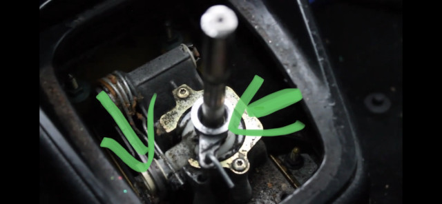

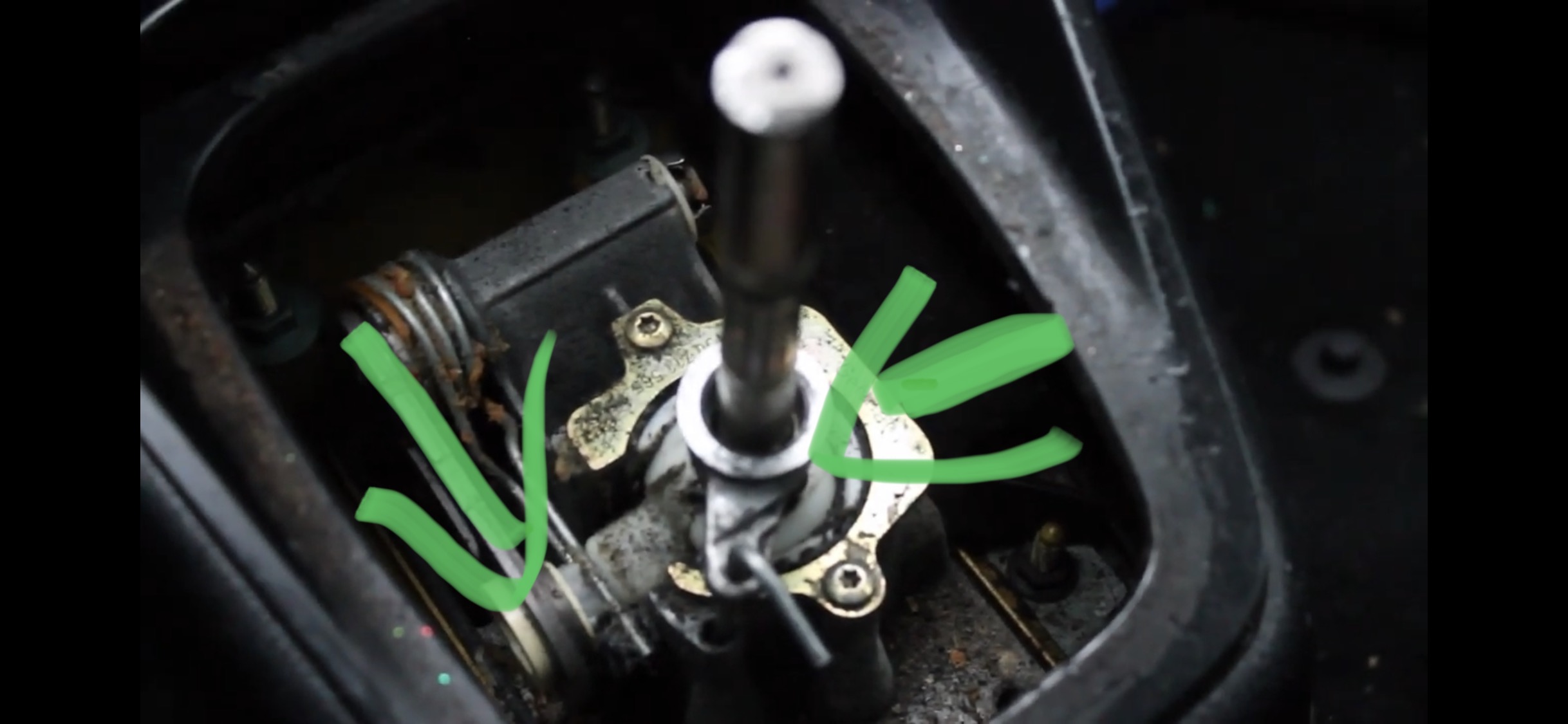

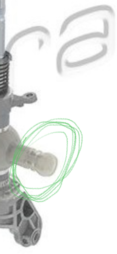

На номер 11 би трябвало да влиза част номер 26. Тоест кати гледаш схемата от дясната страна на номер 27 трябва да има още една втулка. Зтова съм посочил 11, мислех, че е там. Както и да е, много ти благодаря наистина!!!
Прикачвам снимка на мястото, където трябва да има втулка

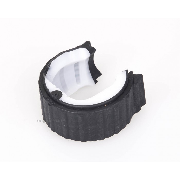

Ако все още не се е оправил луфта, препоръчвам ти да смениш и тази гривна около ябълката, номер 15 и 16 от схемата, продават се като една цяла част 1K0711699 . Има отношение за луфта напред-назад, наляво-надясно.
Снимката от първия пост твоя ли е или от нета? На нея пръстена, който търсиш върху металната планка 27 е афтърмаркет изпълнение, за да се сложи на планката се отстранява тампончето от част номер 11. Предлага се от Dieselgeek , още няколко сайта от щатите и разбира се али-то. Фабрично не е така и тампона от част 11 не се предлага отделно от цялата част.
