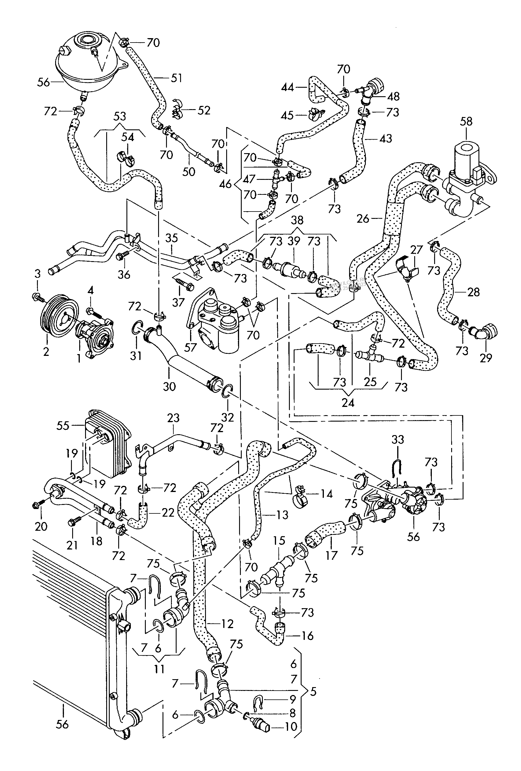

Здравейте колеги,интересува ме къде се намира датчика който включва малкият вентилатор за климатик на голф5 1.6 fsi

Година на производство ,код на мотора ?Инак се намира като застанеш пред колата -долу в дясно Номер 10 от схемата

Така и не разбрах какъв е проблема ?И какъв датчик търсиш за малката перка ,двете (голяма и малка) са свързани на един куплунг,голямата получава напрежение и дава на малката .Двете се въртят едновременно .Този датчик казва на компютъра кога да пусне перките ,за да охладят радиатора при определена температура -принципно около 95 градуса .
