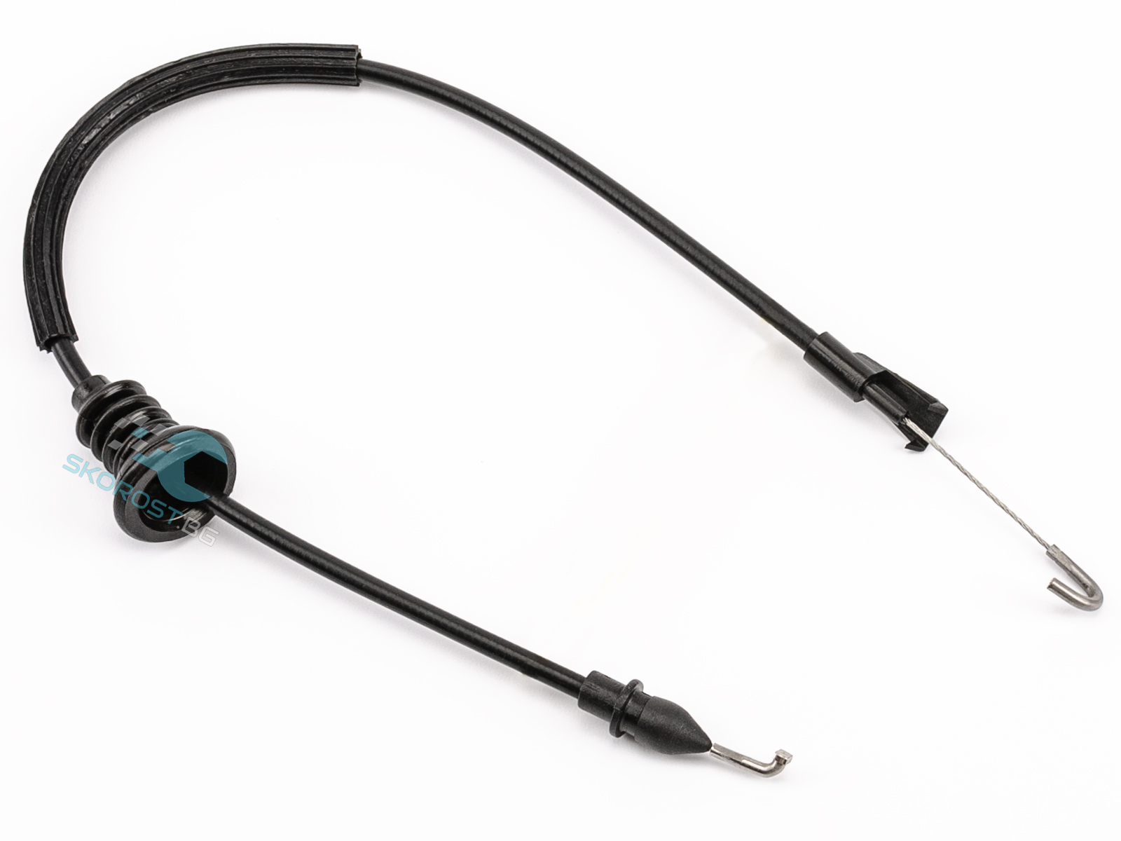

Здравейте колеги. Колата е бора седан. Имам проблем с шофьорската врата. Вратата се отваря отвън, но отвътре не иска. Куката зад кората е закачена. Някакви идеи и съвети?

Ами може жилото да се е откачило от бравата ,а на жилото има едно пластмасово перце като контра .То здраво ли е ,че се чупят ?Черна пласмаса ,г образна с форма на трапец.
