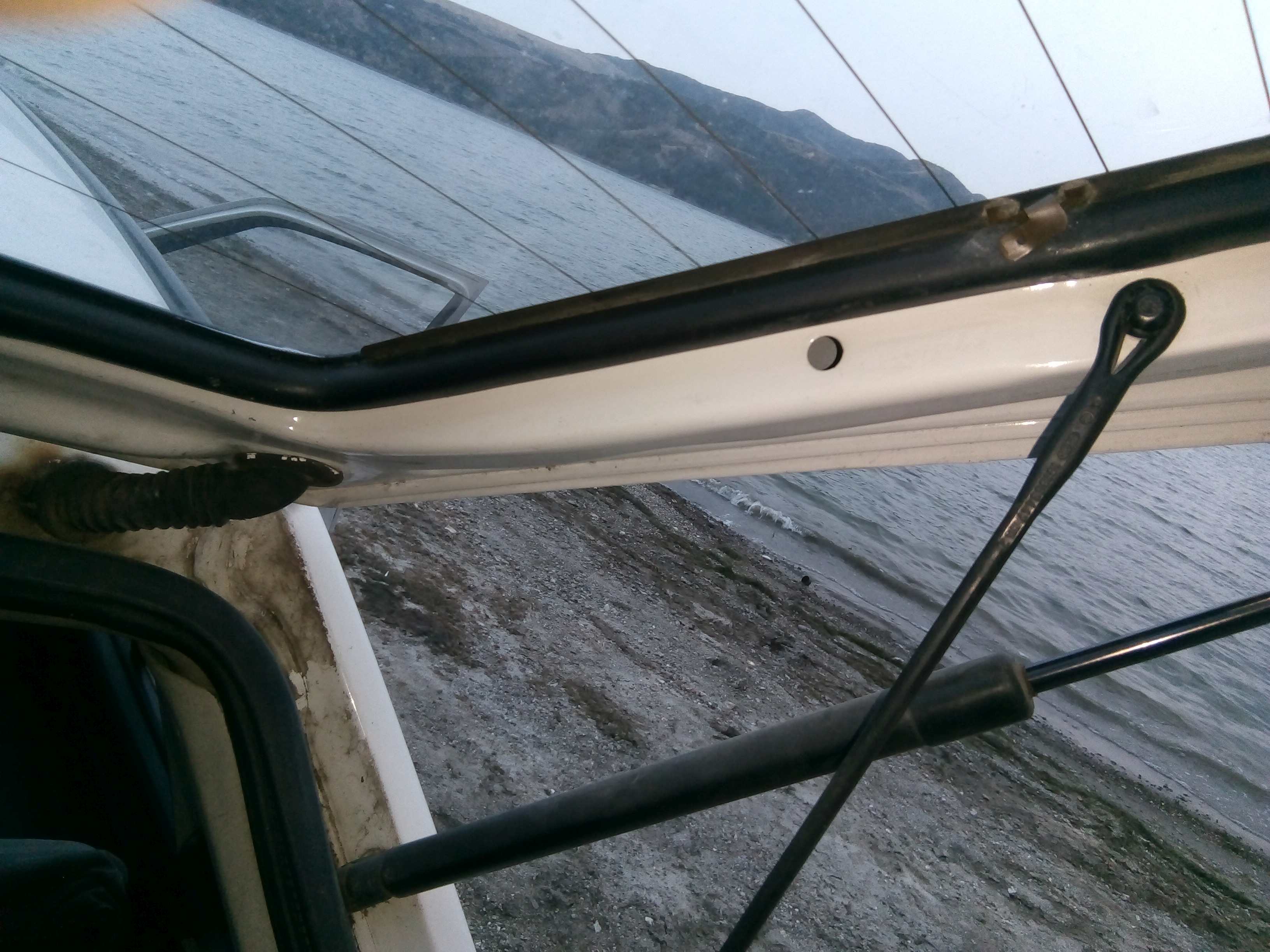

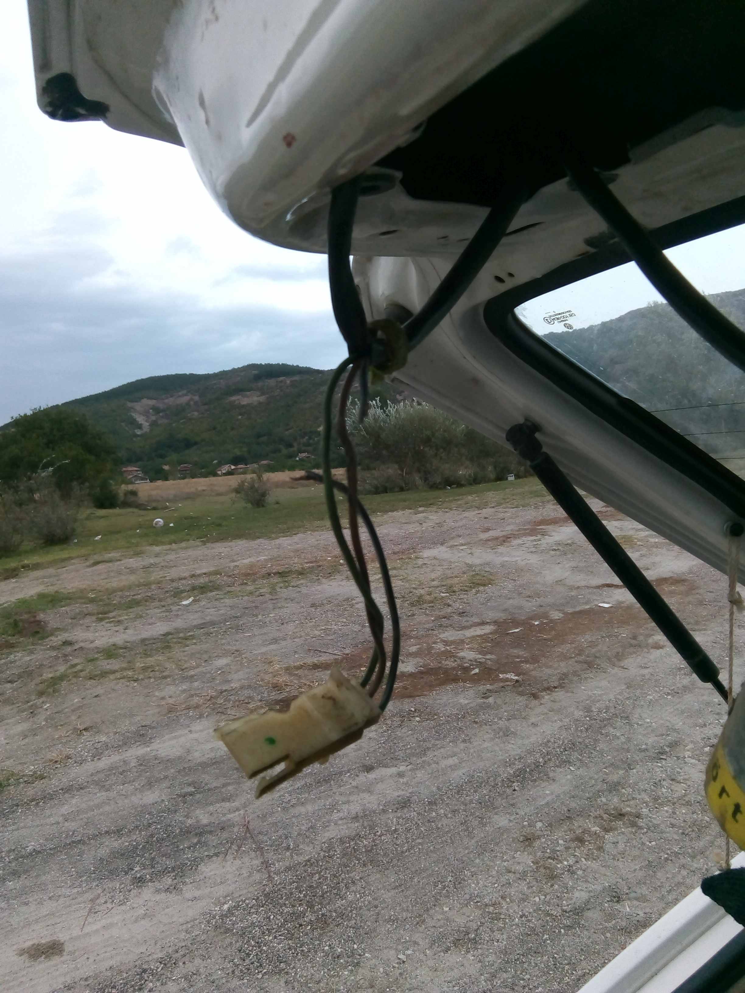

Най-вероятно са ти прекъсани кабелите, които излизат от купето и влизат в самата врата за багажника, точно където е гумения маншон. За клаксона, ако самата тромба не е изгоряла и няма проблем с кабелите покрай нея, трябва да провериш медната пластина която контактува със самия волан, тя се намира под него, за целта се сваля волана като се отвива гайката в центъра му, която го държи.

kazakstaneca написа:Най-вероятно са ти прекъсани кабелите, които излизат от купето и влизат в самата врата за багажника, точно където е гумения маншон.
Ako питащия сам си прави ремонт на снопа или при някой друг - връзките преди местата на огъване. т.е в задната колонка и в багажника на поне 5 см от маншона. Ако се преправя самона мястото на скъсване - пак ще се скъса бързо

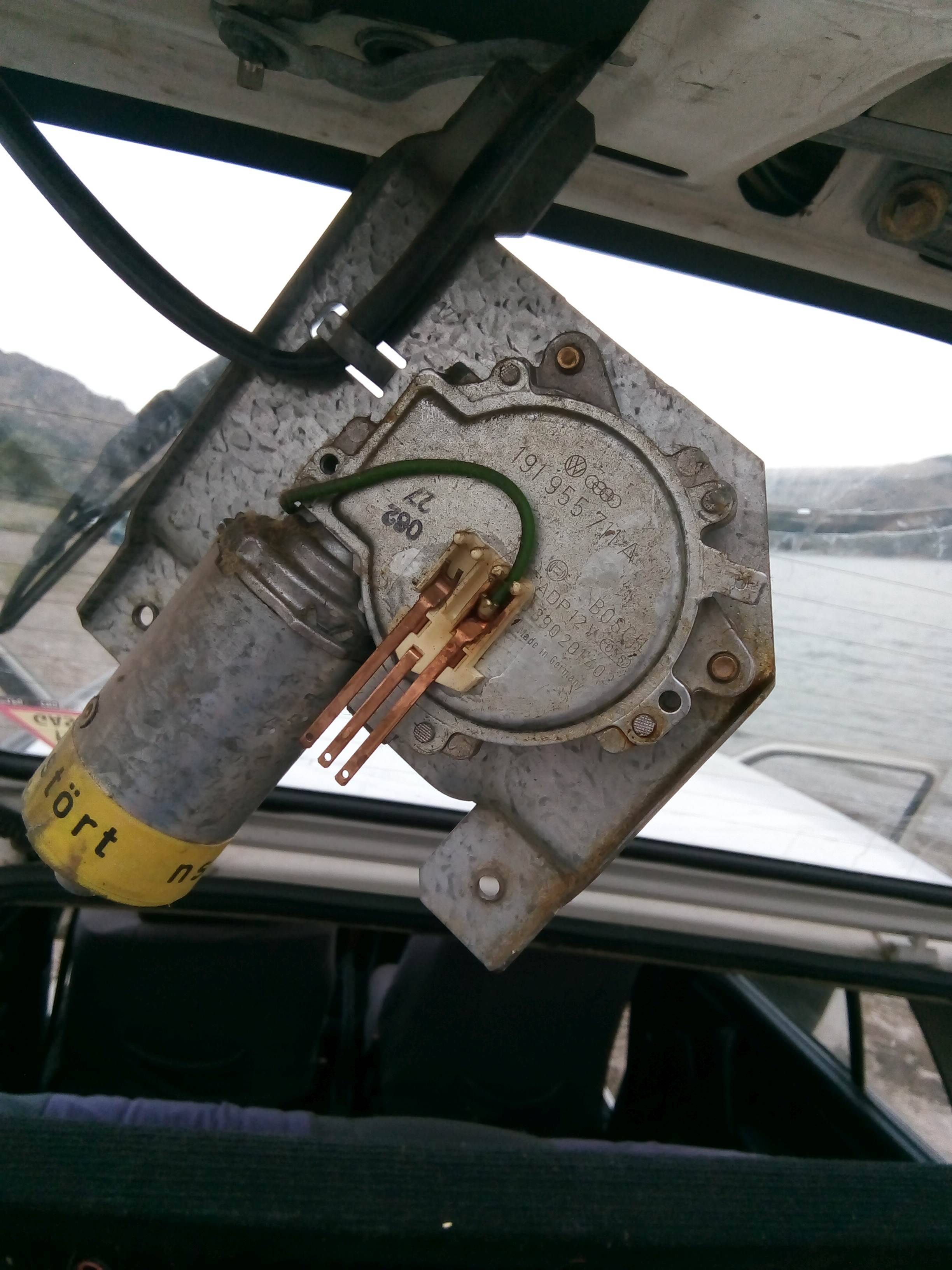

Днес се позанимавах с колата. Всички бушони са ок. При чистачката установих скъсан кабел, но като го свързах пак не проработи. Има ли как да тествам дали моторчето не е изгоряло??? Да не се набутвам излишно, че не е евтино. Иначе самият механизъм се движи добре , при задвижване от мен.
А за загряването на задното стъкло просто няма букса свързана към загряващата се решетка. Как мога да направя такава свръзка. От там минава кабела за моторчето за чистачката, но не видях някъде да има връзка с буксата за загряващата се решетка.
