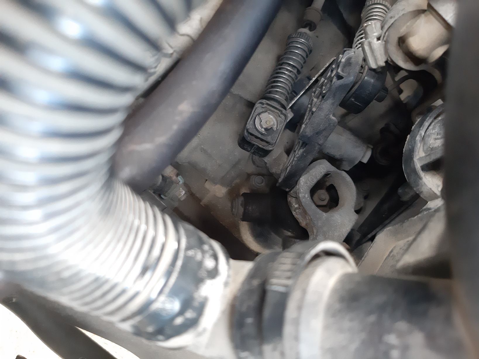

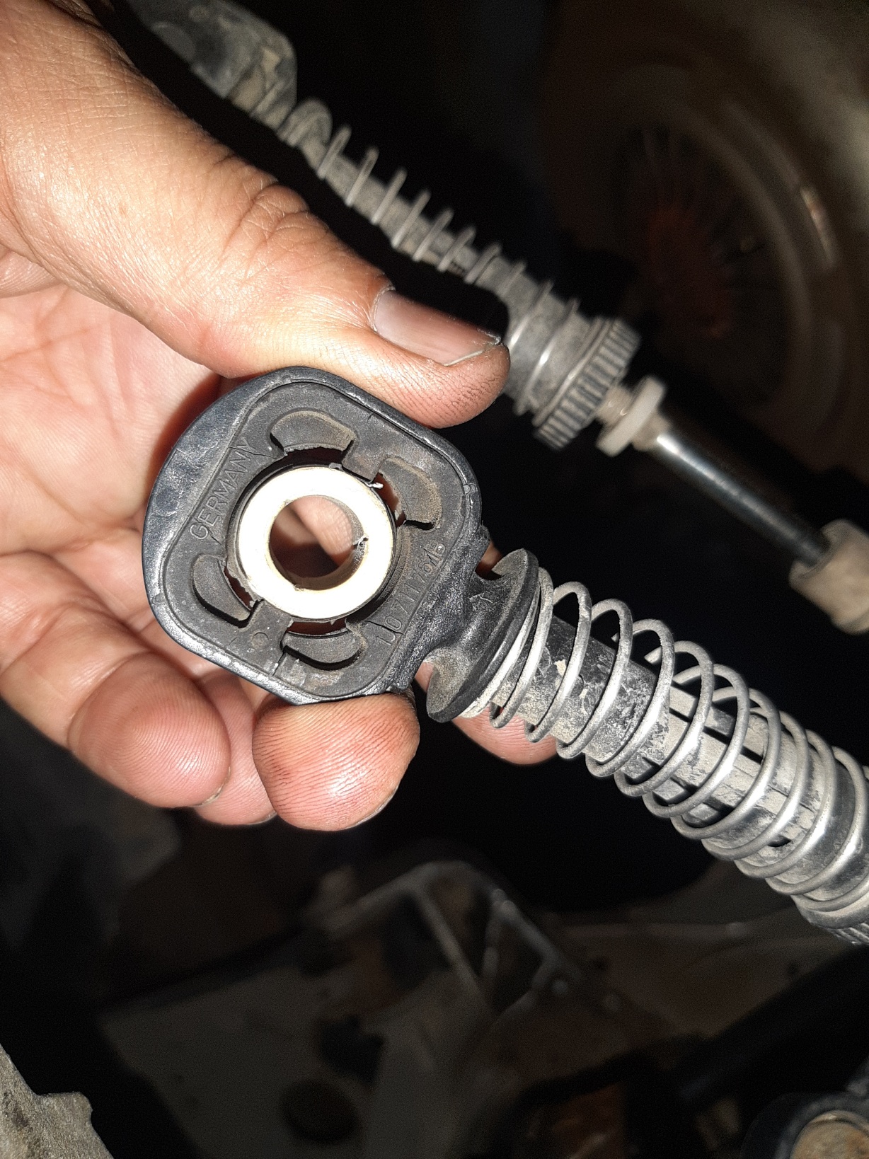

Здравейте!
Свалях скоростна кутия и при демонтажа/монтажа на жилата към нея забелязах, че едното е за смяна.Ще го сменя, но искам да смажа контактната повърхност, а там е пластмаса към пластмаса и пластмаса към метал.В ЕТКА дават това G00045002,но трудно се намира и е много скъпо :c020
Ще приложа снимки.
Дайте ми съвет с какво да смажа местата?

Силиконов спрей или течен парафин или глицерин

Всичко изброено е много добро, но за съжаление бързо му свършва смазващото действие. Защото са все течни.
Най-добрия вариант е вазелин, по възможност - технически.
Ама последния не знам от къде се купува.
Опа! Вече знам! :mrgreen
http://steinberger.bg/product/1815/tehn ... 10-ml.html

Това е по-добър вариант.
http://steinberger.bg/product/1813/sili ... -5-ml.html

Намазах с вазелин(твърд тип), даде ми го един колега.Но там пише температура до 40 градуса и естествено не стана.Просто се изпари.Мисля, че тази силиконова грес ще свърши работа.

Както по-горе е написал radotom използвай технически вазелин.Използва се при пластмаса защото не я разрушава,дали издържа на висока температура не мога да кажа,в Пловдив съм купувал от петрол комерс до ален мак,в разфасовка около 400 грама около 10 лв ако не се бъркам.Предполагам,че в част от големите фирми и дистрибутори занимаващи се с масла и разни добавки би трябвало да имат.

литиева няма ли да стане? Тази от щаинбергер я ползвам за клемите на акумулатора

Литол с графит издържа до 120'С и ще е добра за пластмаса. :beer

В магазините за електроника и резервни части има и греси за пластмаси. Използват се много в механиките на видеота, касетофони и ЦД-та. Потърси с гугъл.
https://www.servina.net/stroitelna-himi ... 34555.html
https://ashop.bg/masla-i-gresi/grease/s ... pasty-1lla
https://vikiwat.com/product/18040/silik ... s-mss.html
https://freckles.bg/product/12224/gres- ... -17-g.html
https://hobbyland.bg/index.php/ro10905- ... ox-8g.html
