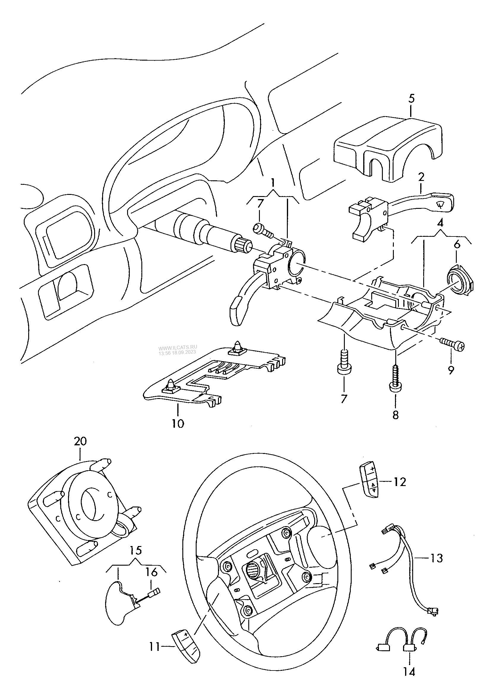

Никак .......сваляш и сменяш с нов, струва 20-30 лева ,оригиналния е 100 кинта .......Valeo е 60 ,а на моя сеат всичко там долу е с надписи Valeo .Зависи колко си сръчен ,самата замяна отнема 20-30 минути ,в нета има клипове .Ако ще се занимаваш ти ,след като отвиеш болта на волана взимаш лак за нокти и бележиш оста и волана ,че после да не се чудиш що караш направо ,а волана е 6 без 10 изкривен .
4A0 905 849 B-Това е OE номера ,за съжаление на Valeo е доста скъп -150 кинта ...оригинален не видях по бг сайтовете .Като цяло гледай да не потрошиш капаците като ги сваляш .Ето ти и картинка след като свалиш волана ,за горния и долния капак къде са им винтовете. Развиваш номер 8 и от двете страни /трябва ти тънка кръстата отверка/ развиваш 9 двата и 7 е един и капаците падат.За клемореда има два стопера много малка права отверка
Допълвам поста ,за да не се трупат ...там долу нямаш работа ,издърпваш волана към теб ,сваляш двата капака около него и се вижда клемореда .Има едни П-образни пружини които го заключват нялучкват се малко зор ,гледай да не потрошиш пластмасовата изолация на самите закопчалки на AIR-бага че после щи цвили клаксона постоянно .Но и аз там има лек ,моите ги увих с текстилен изолирбанд ,а на самите пружинки там дето контактуват закопчалките им сложих изолация от 2.5 крадрата кабел
.Не е сложна замянята просто не бързай .
.Не е сложна замянята просто не бързай .- Прикачени файлове

Благодаря колега, сега виждам че си пуснал и схема.
Бърз въпрос, трябва ли да се сваля и тази голямата кора под волата (на която е и ключа за светлините)? Или може да се "бръкне" само като се махнат пластмасите около волана (след като се махне и волана)?
Поздрави
Поздрави

Re: Голф 4 (Ауди А3), 2000г, 1.8т АУМ - Спря да пали и таблото изгасна
Здравейте група,
Смених го, но с уговорката че нещата при Ауди са малко по различни. Бег-а се държи на 2 шестограма (не е на клипсове).
Пластмасите около мигачите и стартовия ключ са различни и не падат въобще лесно - събирането и по голяма драма :)
И на мен мястото около клемореда ми се стори още по тясно. Счупих едното пластмасово краче и на стария и на новия!
Още веднъж благодаря за съдействието!
