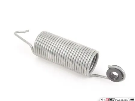

Намерих прижини и станаха перфектно. Човека ми ги прати по еконт, обаче имаше само енда пласмаска за багажника от тоталнатата кола.
https://assets.ecstuning.com/product_li ... _x450.webp
Взех пласмасата и си направих 2 нови. Иначе сигурно може да се намери по автомагазините или в някоя морга. Сигурно трябва да сменя демпфера че сега пружините дигат капака по силно като се натисне бутона за аутоматичното отваряне. Иначе е супер. :beer
