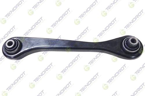

Като погледнеш колата отзад как изглеждат задните колелета? Така-||, или така-/\ ?

Много леко така-/\ , но ако е проблем не трябваше ли на реглажа да го видят (на две места ходих) и клати само на десен а не и на ляв завой.

Щом са така /\, значи отзад има сплескани (скъсани) тампони - там всичките кокали са свързани с гумени части. И вероятно всичките са за смяна. То и да смениш само сплесканите рядко е възможно. Обикновено реглажните болтове се развиват с ъглошлайфа, така че и реглаж на задницата не могат да ти направят без да ги смениш. Ако си ходил на стенд който следи само предните колелета, няма да ти забележат нередности в задните.

Ъпдейт: намерих сервиз на който им се занимаваше и проблема е отстранен. Оказаха се закъсани тампони на задницата и счупена пружина в края който стои в носача и не се вижда.
