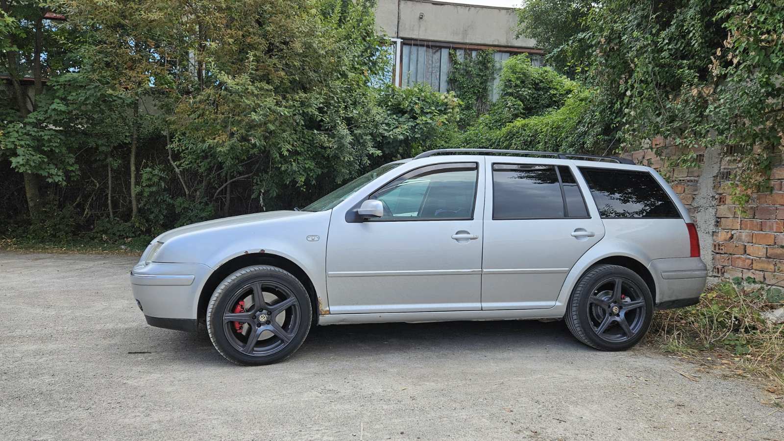

колата е бора 2002 1.9тди 4motion и искам малко височина за зимата. Имам комплект джанти момо 16ки с гуми 205/55/16. Имам приятел, който кара на 205/60/16 без никакви ядове, въпроса е мога ли да сложа още по-високи?
Например 205/65 или 215/60?
Колата има малко повдигане, 30мм втулки отпред и пружини от шкода с 10мм подложки отзад, прилагам и снимка, на снимката е със 225/45/17 които имат същия диаметър

205/60/16 и 195/65/15 са идеални за зимата . 205/65 и 215/60 , за какво са ти толкова високи , offroad ли ще караш ? Не е до повдигането , сложи една отпред и виж дали няма да закача някъде в завой .

205/60/16 застанаха доста добре, може би по-големи щяха да са твърде големи
