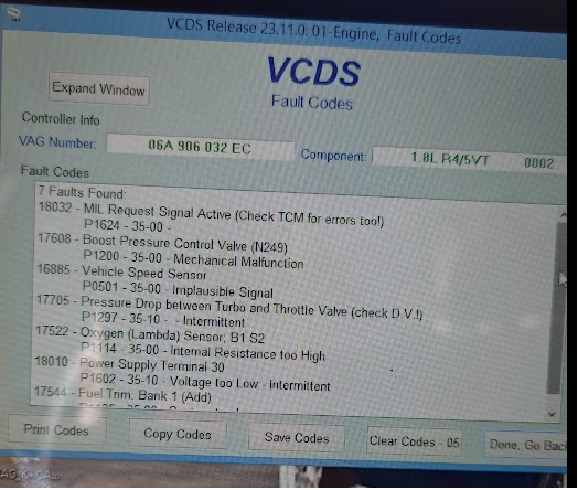

Здравейте! Колата е VW Bora 1.8T 150кс сток. От както съм взел колата ми прави този проблем и вчера разбрах как спира турбото. На 5та скорост като реша да ускоря примерно от 100км до 140км и след няколко такива ускорения спира да работи. Пробвал съм да я изгася и пак да я запаля, но не става. Колата се оправя или когато си поиска, или когато и се изтрият грешките, или когато сваля акумулатора за известно време. Знам кога турбото не работи като хората, защото като ускорявам имам звук подобен на supercharger, а когато не работи този звук не се чува и колата се усеща по спъната.

Ами дай грешките тук и да обсъдим.

Това са грешките.

Опитай отново.
