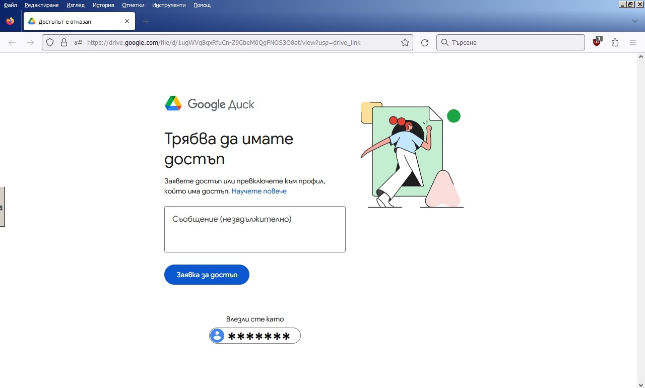

[Обновена със снимки] Въпрос за ЕГР, омасляване и поддръжка при 1.9 TDI AJM
Добавям снимките като линк към GDRIVE:

Re: Въпрос за ЕГР, омасляване и поддръжка при 1.9 TDI AJM
Пак ги добавям, и този път с достъп:

Сега би трябвало да работи, промених на "anyone with the link" опцията при "share" в GDRIVE.
