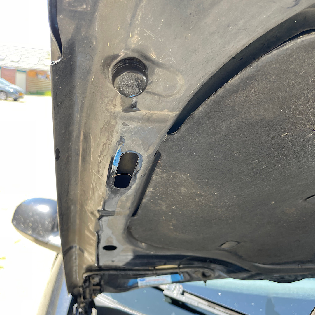

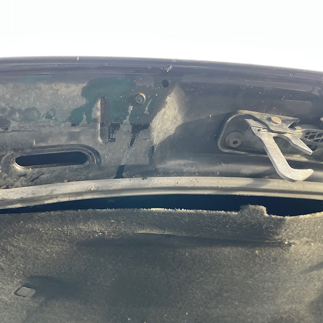

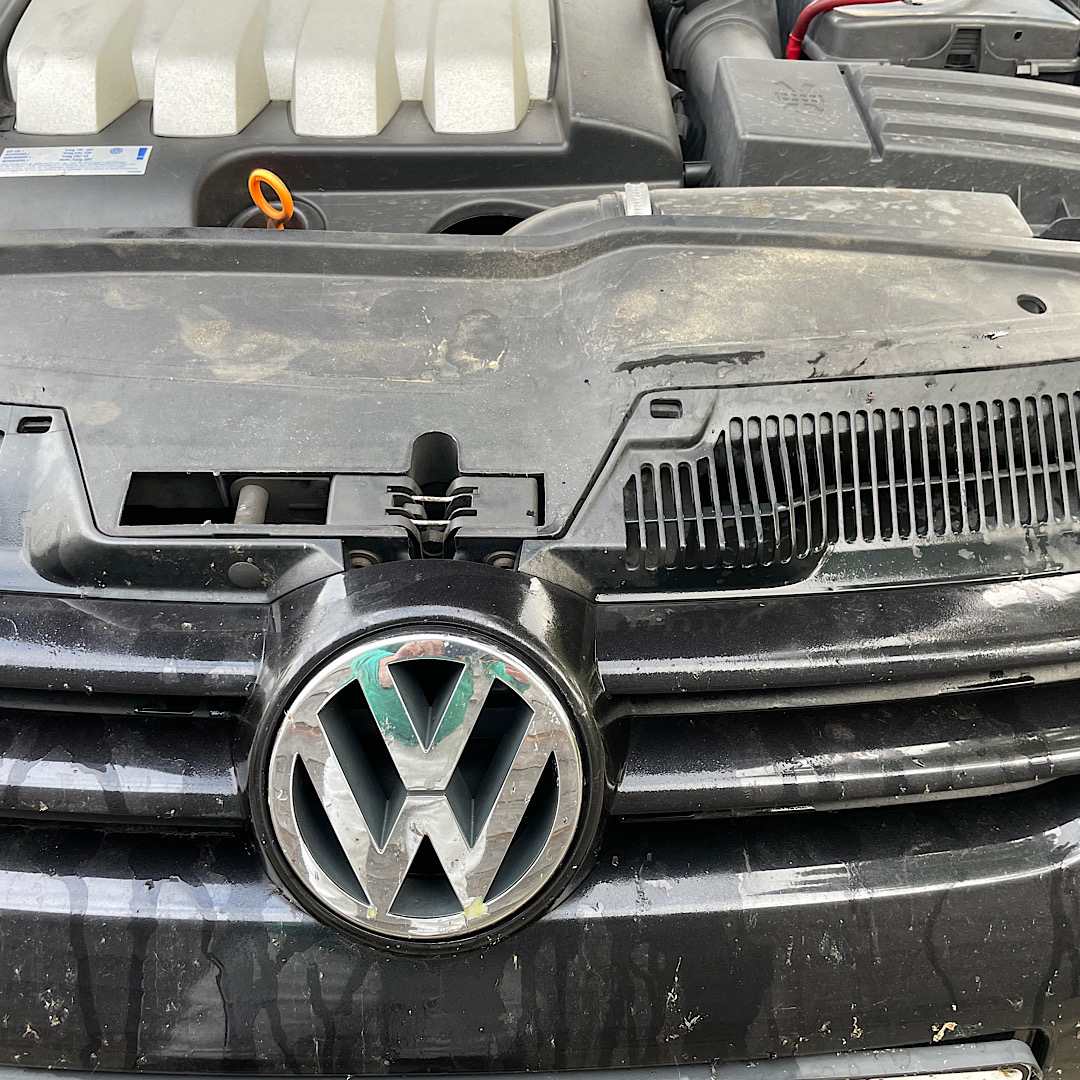

Колата е голф 5 1.9тди 2005г. Преди месец кажи речи си смених пръскалките на чистачките с оригинални чисто нови, понеже старите не ми харесваха как пръскаха. Всичко шест няма ядове. Наскоро си купих лятна течност за чистачки от Лидл. И след известно време започна да пръска слабо почти никаква стуя. Предположих, че са задръстени от некачестввената течност. Свалих ги и ги продухах, и промих казанчето мъркучите и системата с топла вода. Горе долу се оправиха, обаче като вдигнеш предния капак след като си пръскал и по вътрешната му част има олято от течност за чистачки. Изсипва се малка струя течност от този отвор на дясната страна на капака. Вижда се и олято по предната броня. Имам съмнения за спукани мъркучи.

Вътре в капака има снадка тип тройник .Проверете го или е излязал маркуч или е спукан или маркуча нанизан в тройника има пукнатина

Ненавреме сложена зимна течност в студовете води до това.
Както се спомена по-горе, това е причината.
