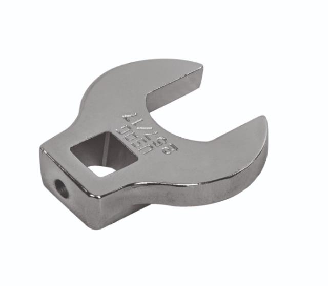

Имам малка диагностика ELM327. Може ли някак с нея да погледна датчика G65?
Цената на нов датчик Топран е около 35 лева. Замислям се да го направо сменя. Датчика е близо до вентилатора, но за смяната ще трябва да купя или направя нещо такова, номер 17:

Да ще можеш, влез в HVAC модула и провери DTC
