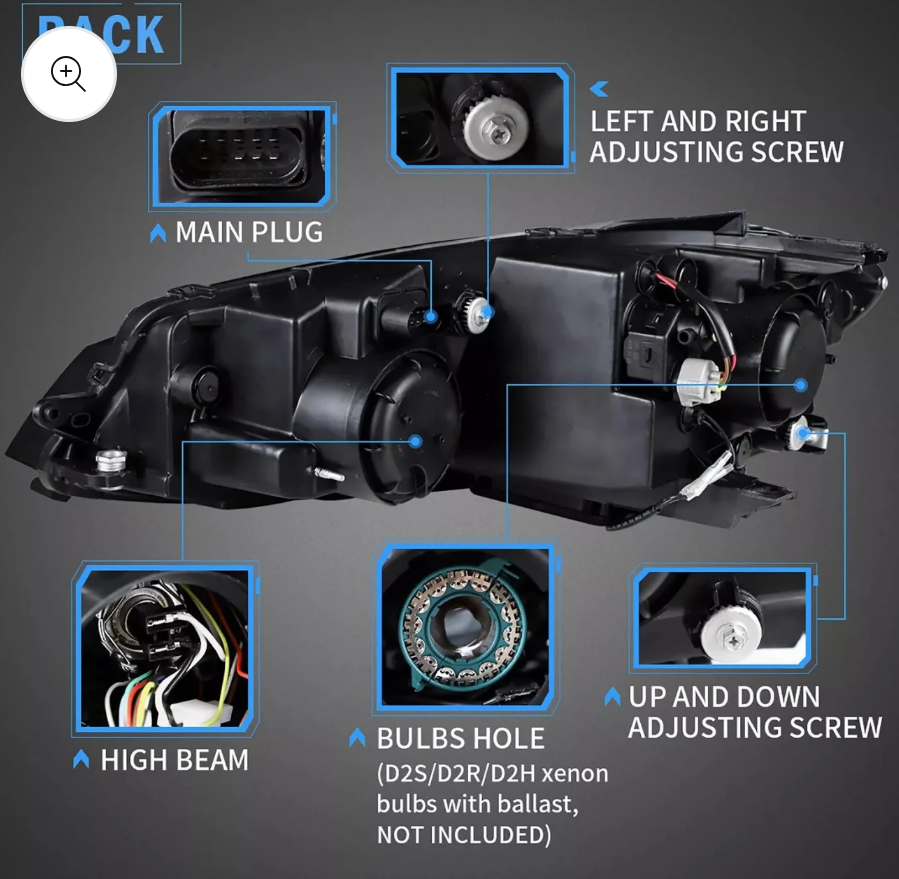

Здравейте. реших да пиша тук и да не отварям нова тема,защото имам подобен проблем. Та въпроса ми е за голф 7.5 2019г. Как се регулират фаровете / ляво - дясно/ на тоя модел? .За регулиране надоло и нагоре си има винт,но за ляво дясно не видам да има. Мля ако някой знае да помогне.
